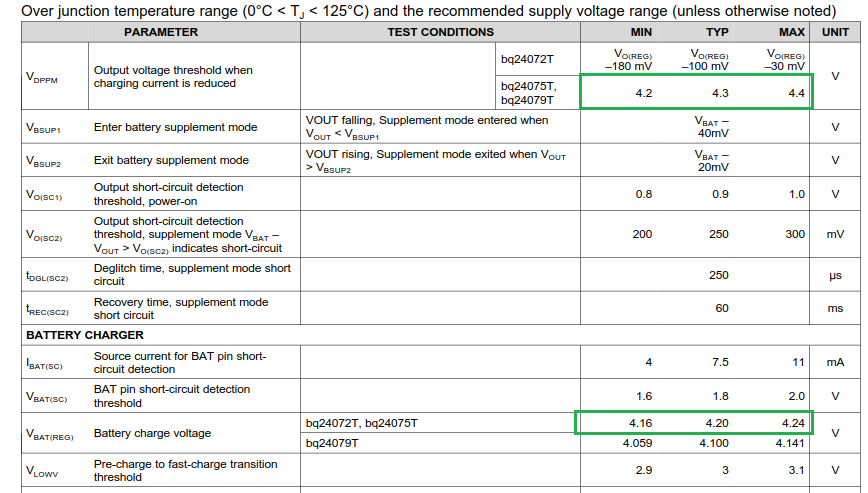

您好,目前新案子使用BQ24075TRGTR charger IC用料,有关电池充电时的应用,请再帮忙确认一下,谢谢
如下是有一些应用上的问题想请教:
VDDPM (output voltage threshold when charging current is reduced)这边的电压定义是指?
VBAT(REG) battery charge voltage 这边是否定义电池最大只能充电到4.24V就不会再往上充电?
Thank you.
