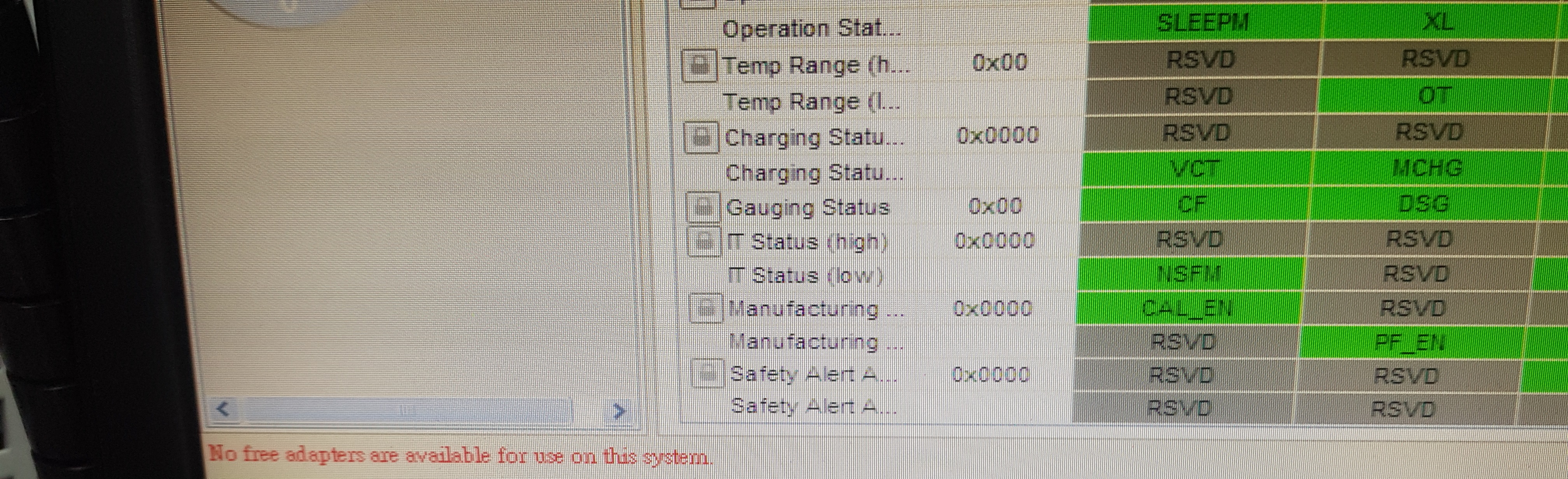

目前遇到狀況有10pcs在一開始時是可以通訊的,但在燒入 Golden後卻會發生無法通訊
甚至無法抓到 device的狀況產生,另外就是強制選擇並燒錄原始黨也無法回復

    而且如果是燒入失敗不一更會第一個畫面出現
  • 这种情况建议您先确认芯片在烧录固件之前是不是能正常通讯,如果能,那就说明是烧录时出现的问题。

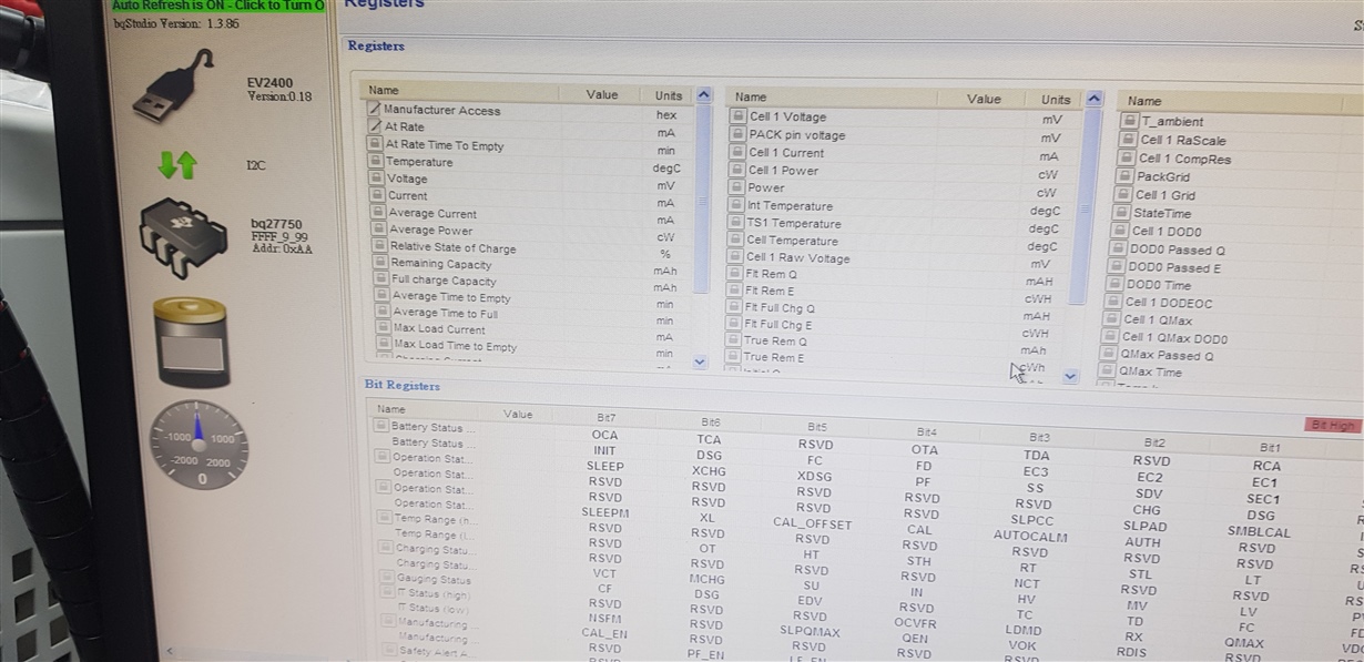

  • 燒錄之前確認是正常通訊( 不過軟件要自行選擇型號)燒錄後有的可以自行選型號點開
    但不良的那些就確認是無法在讀取會變成如上圖片
  • 需要手动 选择型号是您的固件版本和BQstudio版本不同导致的。正常更新固件以后就会自动选择型号。
