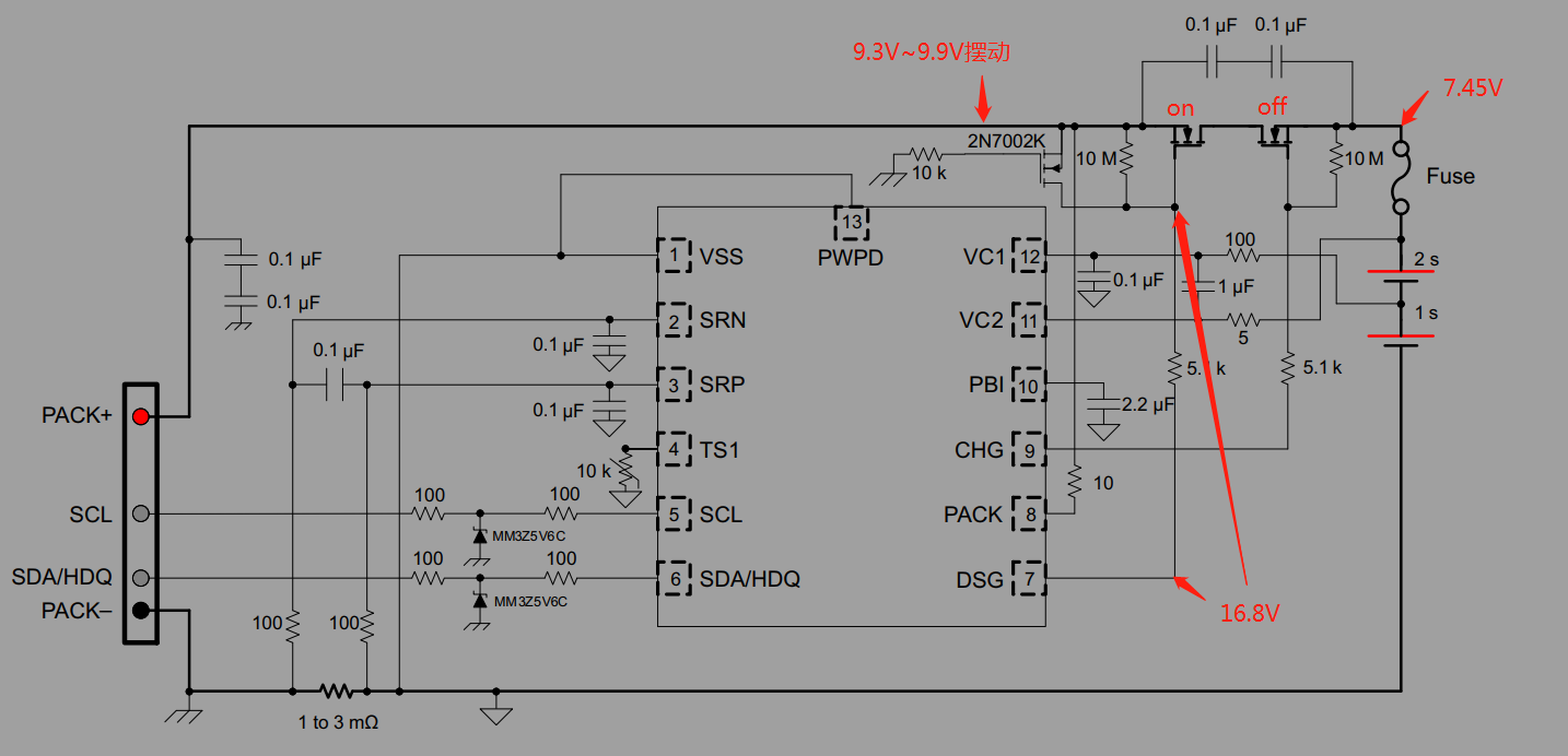

BQ78Z100,当充电MOS关闭,放电MOS打开时,P+电压为什么会高于电芯电压?
如图,两串电芯组电压为7.45V,充电MOSFET关闭,放电MOSFET导通。P+输出端为9.3~9.9摆动,放电MOSFET的驱动脚为16.8V。
若充电MOSFET导通,则P+的输出会和电芯组相同,为7.45V。
P+端的9.3~9.9V的电压没有驱动能力,连接负载就会往下掉。
这个电压是怎么产生的呢?有没有方法消除?
