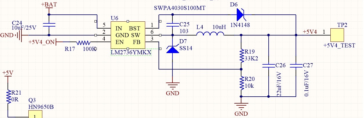

使用LM2736YMKX做了一个8.4V锂电池到5V和3V3,两个DCDC变换器,电路是按照手册上推荐电路画的,现在3V3电路正常,5V 电路EN引脚悬空后,有5V输出,很疑惑。3V3控制一切正常,测试BST和SW引脚有5V左右的电压,更换一片新芯片,问题依旧。为什么在不使能的情况下,依然会有输出?请高手赐教,电路图附上!谢谢
Hi
断开负载看看输出电压是否来自负载?原因是如果芯片在转换,SW不应该是5V, 而是方波。
