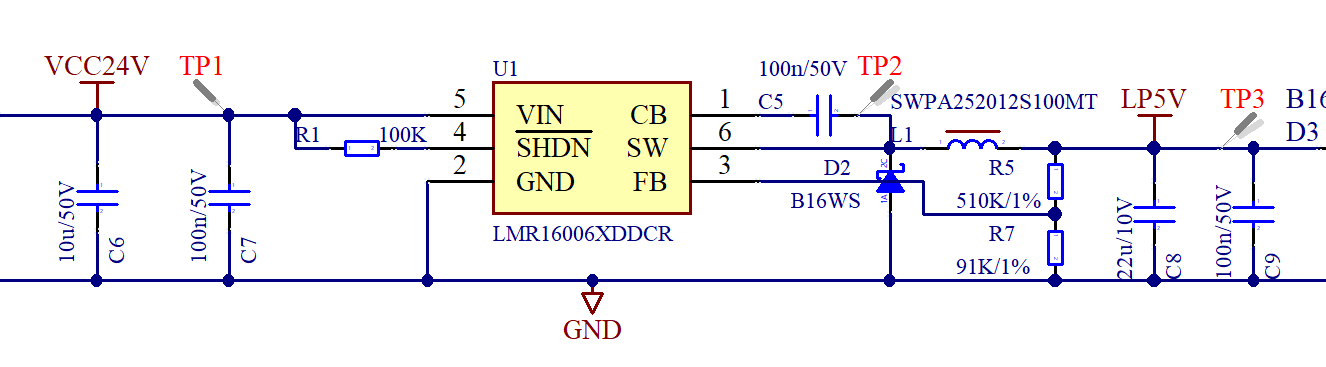

1 问题描述

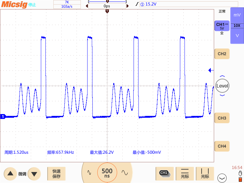

供电电压26.3V电池,输出5V&29mA,硬件信号质量测试时发现LMR16006X-Pin6-SW脚电压波形有负压-0.5V
SW脚电压波形如下:
注:示波器探针直接点在SW脚上,地线长约10mm,靠近芯片的Pin2-GND测量

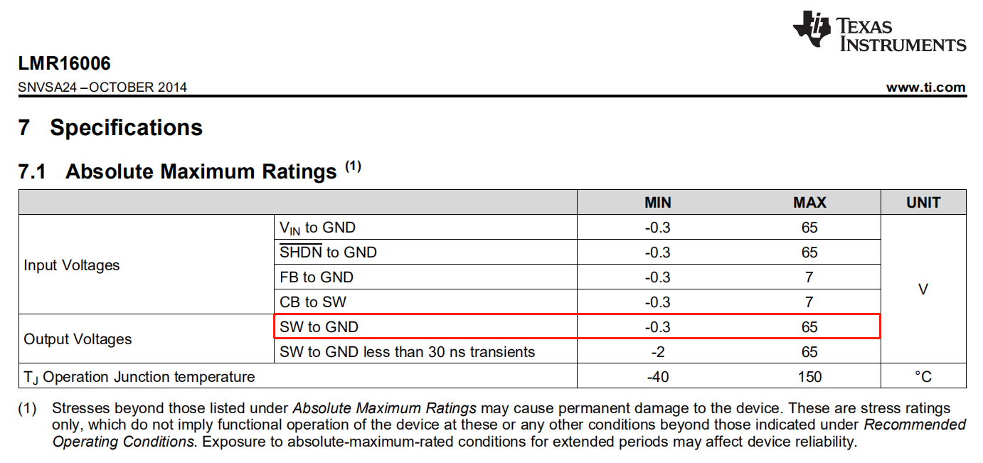

查了一下芯片的手册,发现该脚的极限电压范围是-0.3V65V
从数据上看,波形中的-0.5V已经超出了该脚的极线电压范围。
2 问题求教
由于对开关电源这一块的专业知识比较缺乏,大家能不能帮忙分析一下,这个-0.5V是什么原因造成的,会有什么影响,会不会造成芯片工作一段时间后损坏或者性能降低,以及如何解决,非常感谢!
