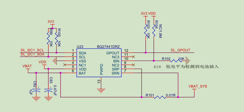

Hi all,
目前使用bq27441作电池充放电管理,参数配置根据quick start手册中的流程配置的,参数设置如下:
#define BM_CONF_DESIGN_CAPACITY        1200   // Design Capacity = 1200mAh
#define BM_CONF_DESIGN_ENERGY          (int)(BM_CONF_DESIGN_CAPACITY * 3.8) //DesignEnergy = DesignCapacity(mAh) * 3.8V
#define BM_CONF_TERMINATE_VOLTAGE      3200   //Terminate Voltage = 3200mV
#define BM_CONF_TAPER_CURRENT          115    //TaperCurrent = 115mA
#define BM_CONF_TAPER_RATE             (int)(BM_CONF_DESIGN_CAPACITY / (0.1 * BM_CONF_TAPER_CURRENT))
设置成功后,放电过程中,每隔10秒钟读一次电池电量百分比数据(StateOfCharge),除了开机后变化一次,以后数值一直保持不变(实际上电量已经降低了)。
而充电过程中读取该数值是有变化的(根据时间数值增加)。
请问各位是什么原因导致放电过程中电量百分比数值不更新的?
这是我们的原理图

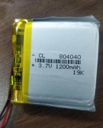

这是使用的电池
  • ROSC值不变您看一下RC和FCC的值是多少
    您是否配置CHEM ID
  • RC和FCC的值略有变化,但是变化很小。
    CHEM ID没有配置,读出来是0x0312,是否需要设置?
    每次重新开机的时候电量会刷新一次,其他时间就不再更新了。只有重启才能得到最新的电量。

  • 您需要配置CHEM ID
    如果在CHEM ID列表中没有找到对应的ID您可以使用GPCCHEM TOOL 帮助您计算对应的ID。
    www.ti.com.cn/.../GPCCHEM
  • 计算出来的CHEM ID的值是直接写Control()里面的CHEM_ID寄存器吗?
    BR.
  • 在BQSTUDIO 的Chemistry中选ID
