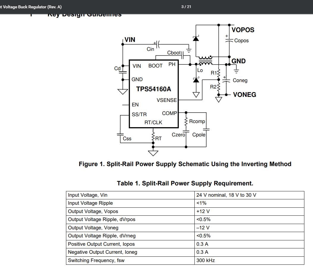

TPS54160设计正负电源能输出1A电流吗
Other Parts Discussed in Thread: TPS54360
1、问题1:根据文档slva369a(www.ti.com.cn/.../slva369a.pdf
2、问题2:如下图,设计参考例子里有两个地(一个是三角号,一个是三条横线),是不是图中所有的三角号的地是同一个网络,而三条横线的是另一个网络呢???如果是这样的话,这两个地将来如何连接呢?
  • HI
           这款芯片做不到2路都1A输出,建议你用TPS54360,这个芯片的3A版本,计算方法就是按照你看到的这款文档来做。
           三角代表的是负压,三横代表的是GND 0V.
