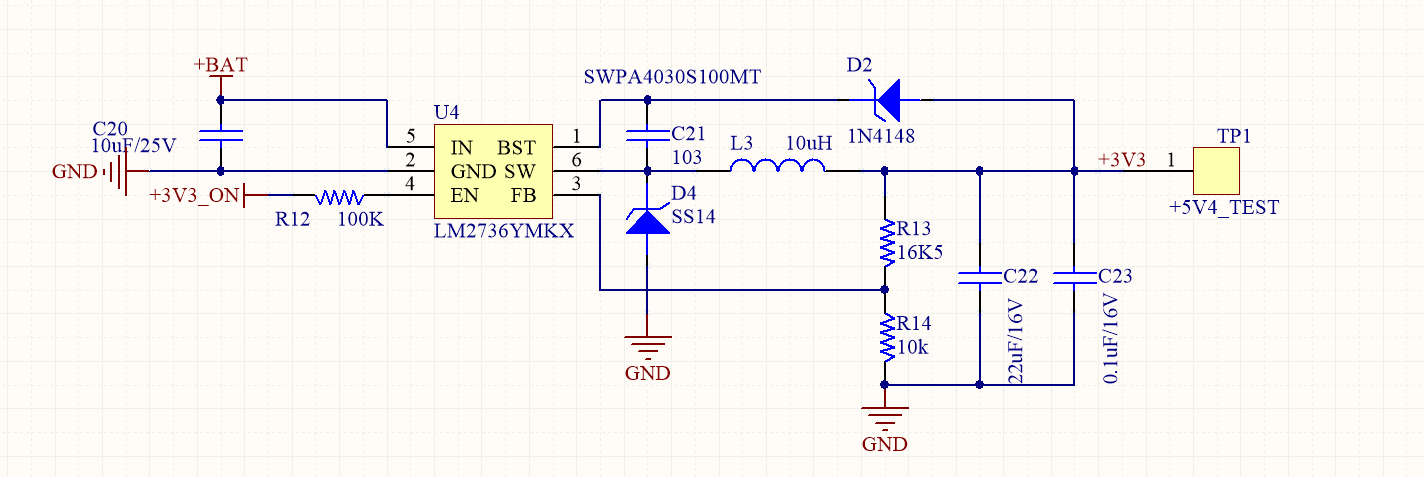

LM2736YMKX EN自动失能问题
LM2736YMKX 组成8.4锂电转3.3V为单片机供电,现在遇到这样的问题,我使用开机芯片输出5V控制LM2736YMKX的EN引脚,不焊接单片机开关机功能正常,焊接单片机后,开机2秒后EN脚自动失能,此时开机芯片的输出低电平,3.3电源网络无电压。断开EN使能信号,直接由开关芯片驱动LED正常,EN直接上拉8.4V可以开机,上拉5V无法开机.怀疑单片机有BAT电压泄露到3V3回路,除去电池电量采集部分元件,问题还是依旧。望大神指点!谢谢
