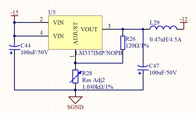

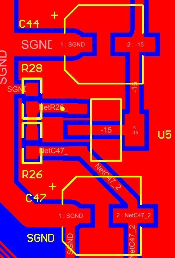

我调节R28的电阻,不管我怎么调节,输出端的电压一直都是 -14.5V 的样子。请问我的问题可能出在哪里?我的封装是SOT-223
我已经换过一个新的LDO了,结果是一样的。R28阻值在不通电的情况下量是预想的。
我感觉我没有接反,但是我试着调换了一下输入输出,2、4脚接输出,3脚接输入。然后现象是:输入-15V ,输出-13.5V。 输入-16V,输出-14.5V ,他们的压差总是1.5V
而之前没调换之前,也就是2、4脚为输入,3脚为输出,现象是:输入-15V,输出14.5V,输入-16V,输出-15.5V,压差总是0.5V。
所以我就想不通了。
