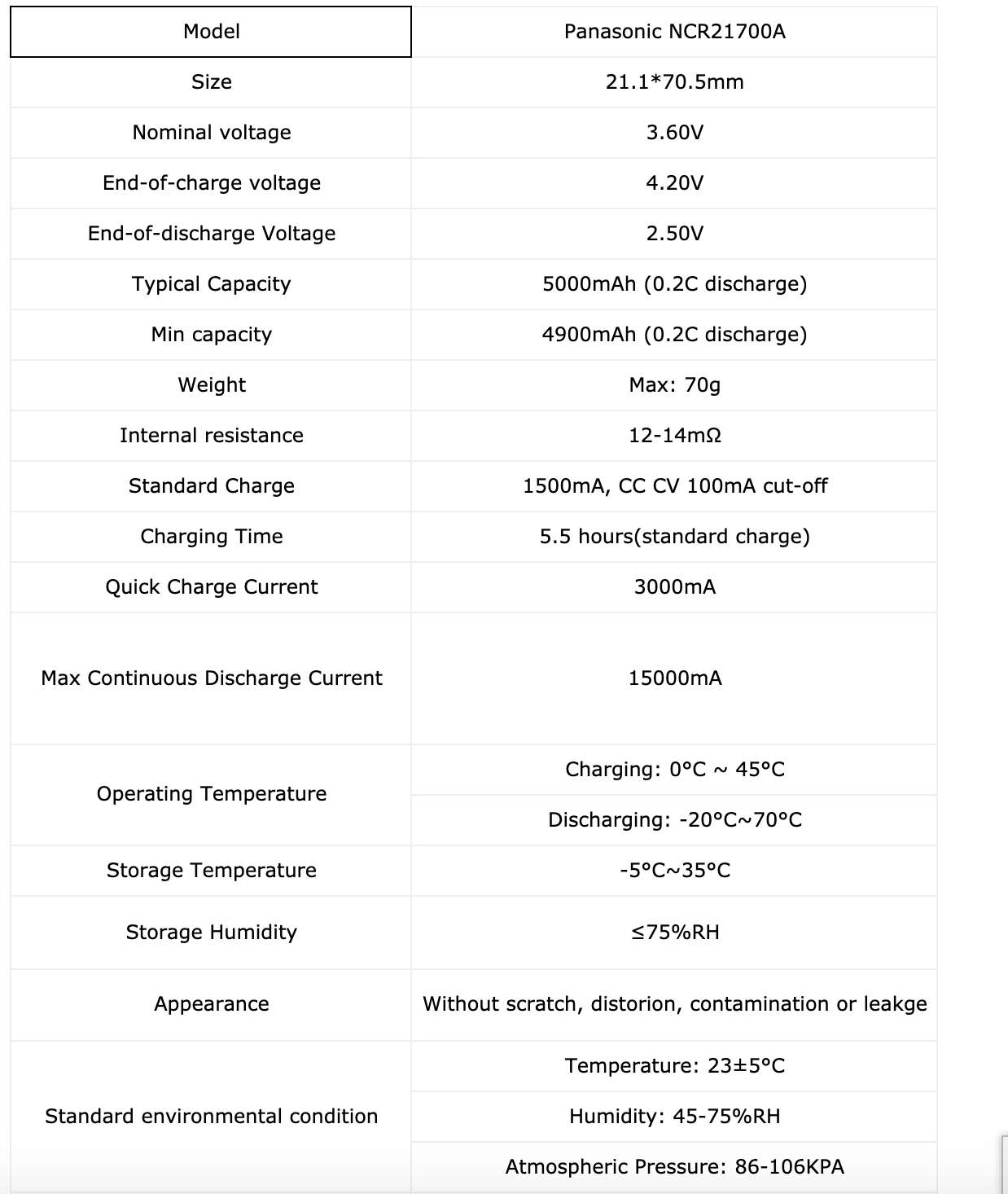

ti工程师,您好,我现在正在使用bq40z50r1进行学习循环,使用的电芯如下图,但是找不到对应的chem id(已经更新到最新版791)
请问这种情况,chem id该怎么配置???
