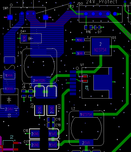

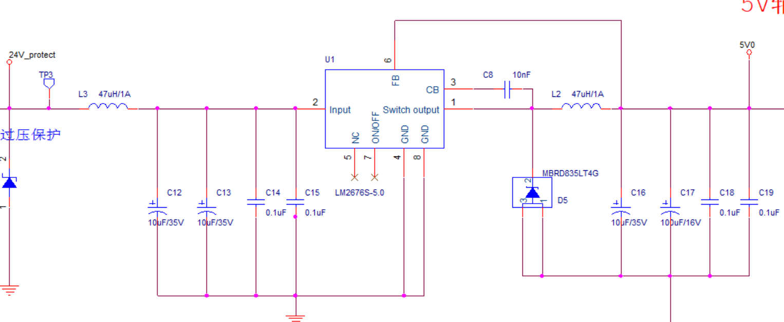

输入电压24V时,输出是7,5左右,12V时是5V,这是什么问题呢,求问
更换过,输出的情况没有改变

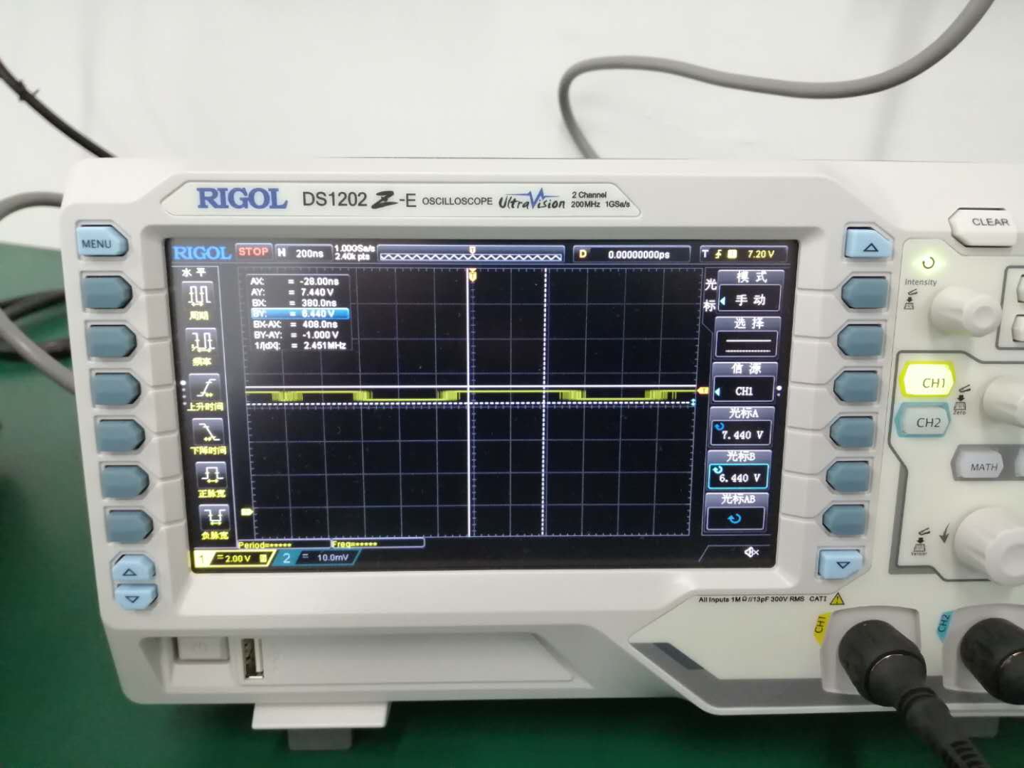

输出的7.3V放大之后是这样的,这种属于震荡的很厉害吗
没有使用电解电容,是直接用的贴片电容和钽电容,输出的震荡峰值多少算明显呢,图片中的这个算震荡很严重吗

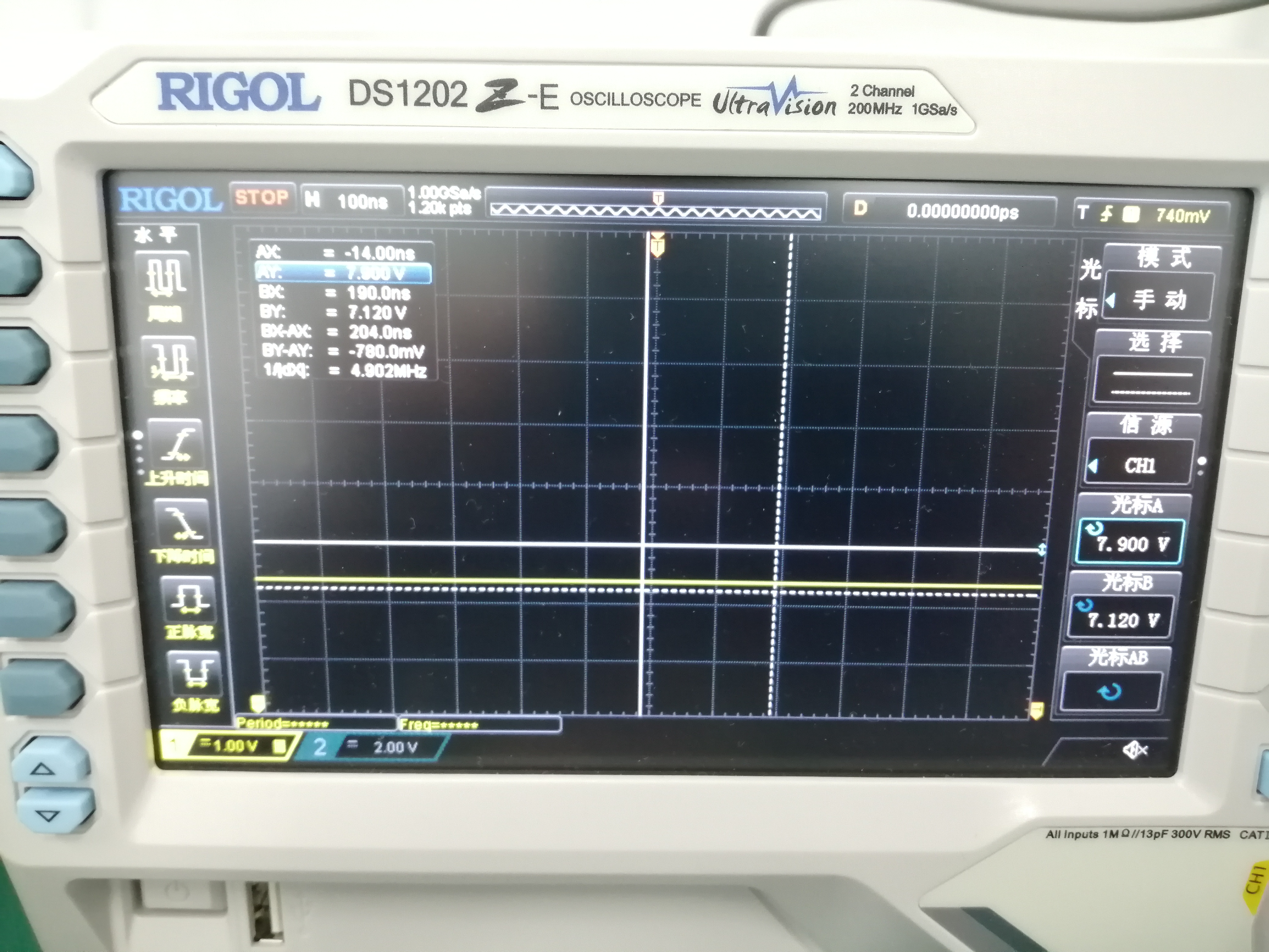

刚刚的图测错点了,输出脚和反馈脚的波形是下面这个
测错点了,这个才是输出的电压波形
之前测错点的点就是直接测得switch output
