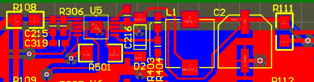

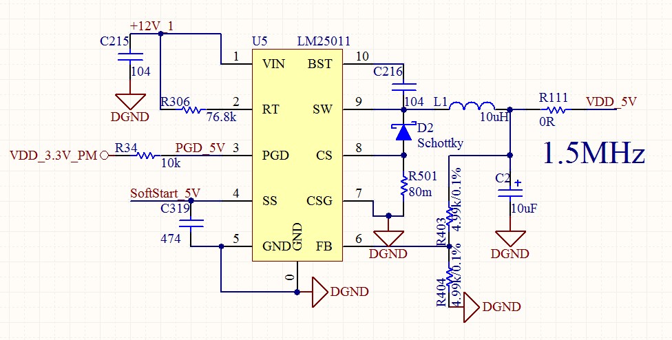

焊了6组,基本上都有问题。
原理图在附件中。
建议layout参考AN-1965
Hi
另外建议工作频率选低一点,500kHz作比较好,芯片功耗会低一些,温度也会低一些。
