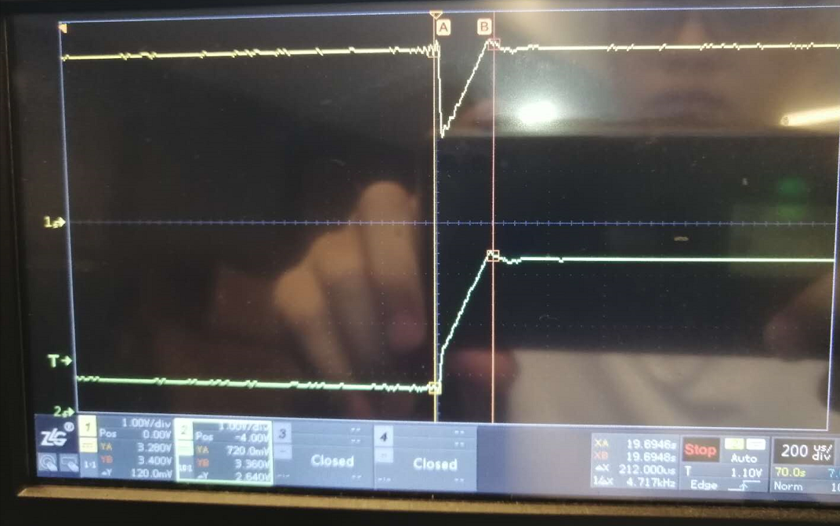

Hi,

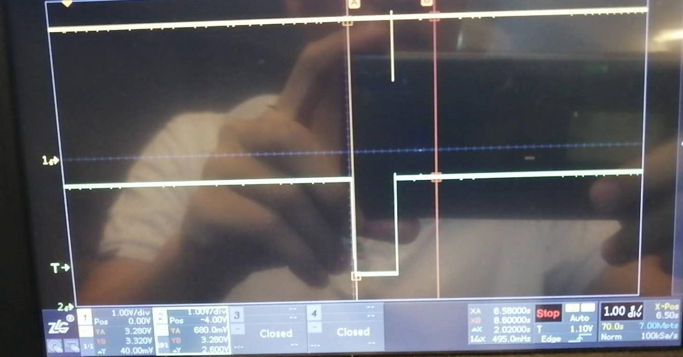

   我用电池给TPS63031供电转换为3.3V输出,给MCU直接供电,然后通过MCU三极管和MOS来关断给后级电路供电,但是打开电源瞬间TPS63031输出被拉低一半导致MCU重启,被拉低时间几百US但是MCU重启可能会出现其它问题,什么原因导致呢?下图为波形图。
上线为TPS63031输出波形,下线为MOS管输出的3.3V波形。
  • Hi
    只是启动瞬间被拉低,建议你确认启动瞬间,MCU需要的最大电流?以及用电子负载确认TPS63031的最大输出电流。 如果满足,再看看是否是MCU供电稳压问题,bypass电容要尽量靠近MCU VCC. 如果不满足,也就是TPS63031实际最大输出电流偏小,看看功率电感饱和电流,以及输入是否被瞬间拉低?以及layout功率回路是否尽量小(参考datasheet, 同时避免layout寄生参数导致的noise影响OCP)
  • Hi
  • 是MCU上电瞬间,后面的电容抽前面电流造成的电压低落,考虑增大前级输出滤波电容或增加一级LC滤波试试。
  • CPU相关电源引脚增加电容,建议增加大电解电容;
    MOS管建议增加G和S级连接的电容,增加MOS开启时间。MOS后面的容性负载不要很多。
