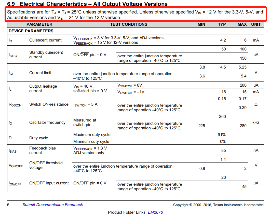

可是我的24V输入时就不是5V了,是7.3V左右,并且是稳定的,这样会是芯片有损坏吗,另外请教一下最大占空比范围是指多大,在手册上好像没有看到
