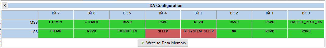

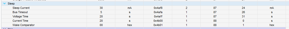

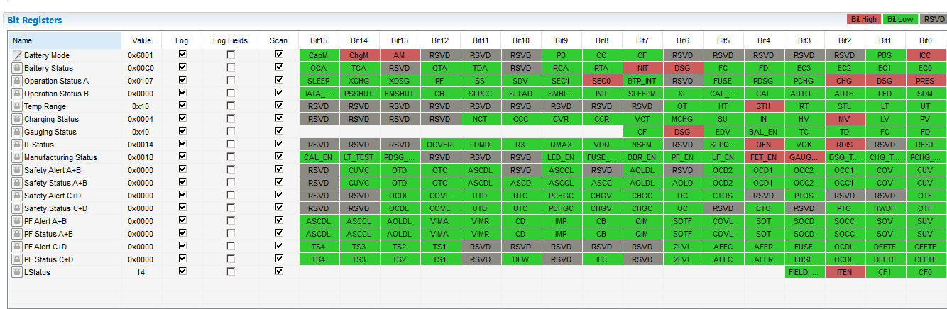

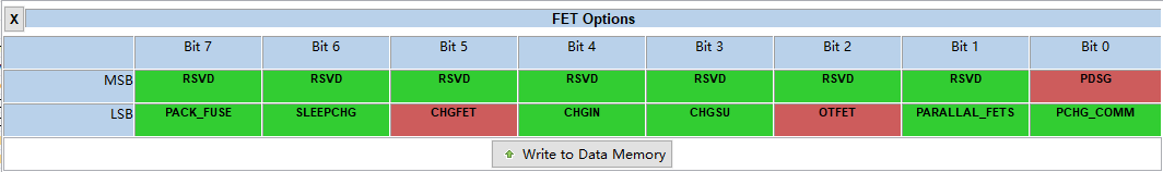

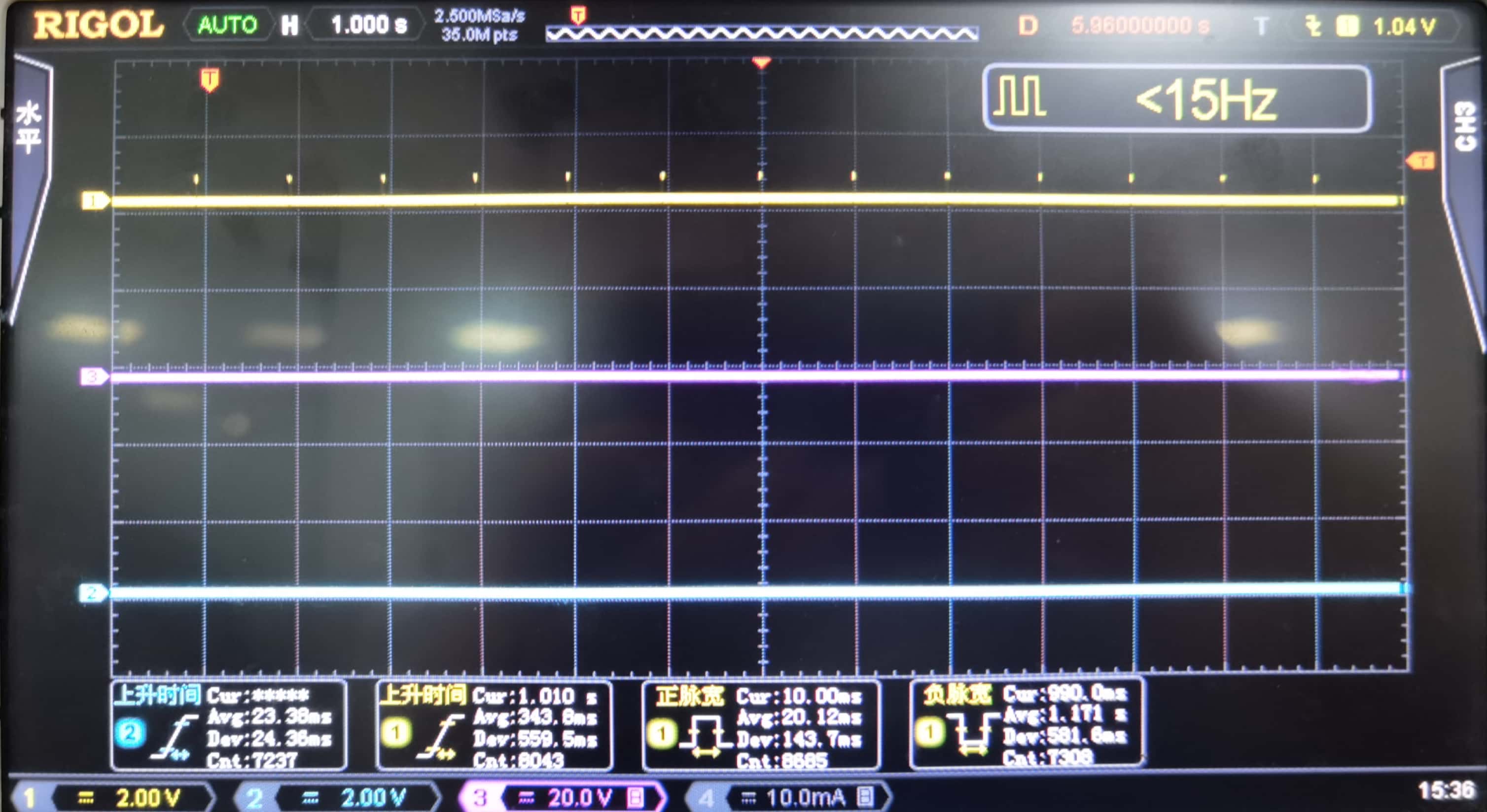

40z80进行如下设置,断开通信线之后不能进入sleep模式。但是设置bus timeout设置为0,接着通信线又可以,为什么? 波形信号为bus timeout设置5,拔掉通信线的波形
sleep mode 请参考6.3.1DeviceSleep的方法测试。
如果按照上面的表格还是不能进入sleep mode可以在TI Store上申请样片确认是不是芯片的问题。
