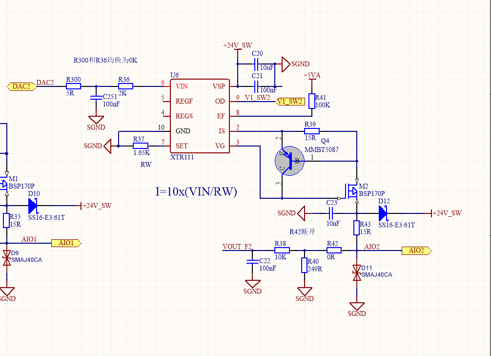

您好:
我们最近在使用TI得压流转换芯片XTR111,DAC输入0-5V,4-20ma输出,
Q4用的是MMBT5087,M2用的是BSP170P。VSP=23.7V,EF上拉为外接5V,OD置低,
SET为设置电阻1.65K, 最大输出电流量程为I=10x(5/1.65K)=30.3ma,
和demo板上的一样,PCB布局参照demo板布局。
现在测试。
PIN6为DAC输入4V
IS=23.7V
VG=5.0V,
SET为VIN电压
EE为低(负载开路,负载电压过大)?
晶体管发射极和基极之间的R15上无压降。
BSP170P的1为5V,,3脚为23.7V,现无负载输出23.7V,,外接1K电阻,电流为2ma, 均不受输入电压控制。
之前测试结果为,
4.9V-27ma
4.09V-22ma
3.09V-18ma
2.09V-损坏
1.09V-损坏
需更换晶体管,mos和IC器件。
