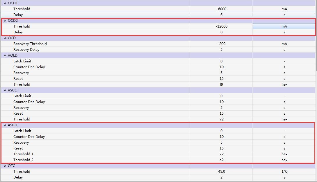

bq4050保护恢复问题
如上图,OCD2   设置10.8A以上不收延迟时间控制,立刻发生保护,并且不受ASCD恢复控制,不会自动恢复,必须RESET才会恢复。
OCD2设置10.8A以下所有都正常
