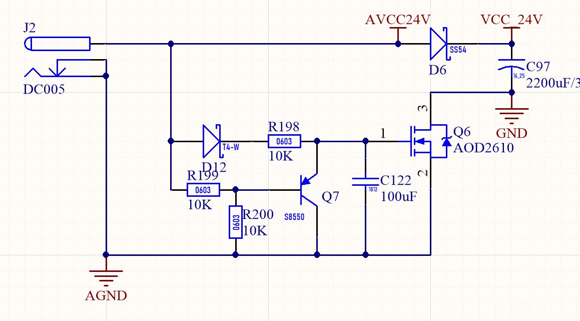

设计的NMOS延时启动电路,能够延时启动,但是我用几次后发现不起作用了,然后发现NMOS的DS已经短路导通了,反复试了几次,都把MOS管的DS烧通短路了,但是也没有发热或损坏的痕迹,仅仅是MOS的DS永久导通,不受G极控制,想请教下什么原因。
