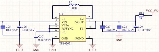

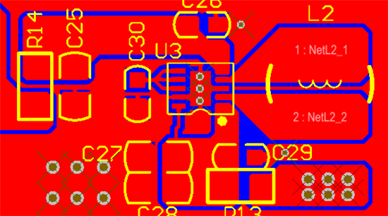

从现象看有点像芯片质量问题,原因是EN接GND, 仍然有电流,如果有短路会引起较大的电流。
