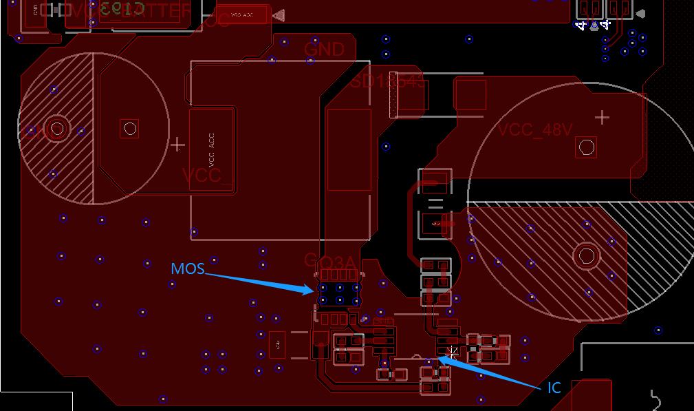

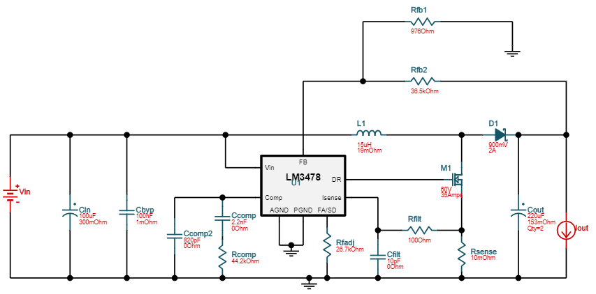

参考TI WEBENCH的LM3478电路,输入12~24V,输出48V/1A,原理图和PCB如下。四层板。L2是GND
实际测试:小负载(电阻>=1K ohm)能起来,效率很低(<40%),负载小于500 ohm,上电后2秒内,mos管烧掉。
问题:1.效率为什么这么低?
           2.我按照WEBENCH的设计,将48V/1A改成48V/0.33A,效率依然很低
           3.同样的PCB,我按照WEBENCH设计,改成5V输入,12V/1A输出,效率依然很低
           4.为什么和标称的80%以上的效率差的这么远
