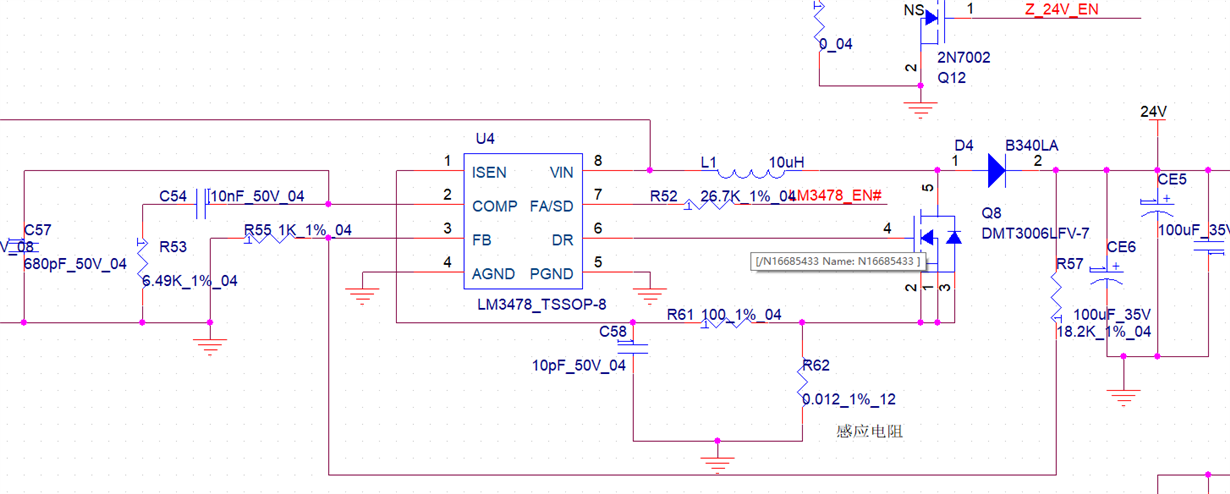

LM3478接0.3A感性负载,电感有轻微鸣叫
Other Parts Discussed in Thread: LM3478
设计12V转24V,实际仅需要0.3A左右电流控制三个步进电机的刹车,设计是使用TI电源设计工具按照2A输出配置。电路图如下:
我使用了3个IO口控制24V电源通断,因此,不打开的时候是空载的。空载情况下有哒哒声,应该是开关掉进低频了;问题是,我打开24V回路之后,出现电感轻微嗡嗡声,但是 !在我不接刹车而是接0.3A电子负载的时候完全没声音。
请问是感性负载影响到了LM3478芯片吗?
  • Hi
    将输入电容加大,并且尽量靠近电感输入端。
    感性负载会远远大于阻性负载的电流需求,如果有条件模拟一下,用电流勾表测一下负载最大瞬态电流需求?再来决定电感饱和电流大小,并还建议多留一些buffer。
    另外对于升压电路,即便芯片不启动,输入到输出仍然存在通路,所以建议加开关控制在芯片不启动时关断输入电压。
  • 你可以看看你MOS管两端得波形,看看是不是工作在间歇震荡得状态了,如果是,那可能是感性负载得影响,需要调整环路参数。
  • 感谢各位,目前定位到问题方向了:我的板子上有三个TMC的驱动芯片,TMC5130,TMC5160,如果打开三个电机的保持转矩,我的24V升压芯片电感会发出轻微“嗡嗡”的声音;没有保持转矩时则正常。
    已经在同步联系厂商,目前电路上未看到有联结处。已上传线路图,感谢各位rmk-b-drv v20.pdf
  • 那至少定位了故障产生的状态,并没看到故障的具体现象,你可以按照前面说的,看一下有声响的时候,Mos管两端波形是不是间歇工作了。
  • 已解决,电机芯片外置MOS冲击电感产生声音
