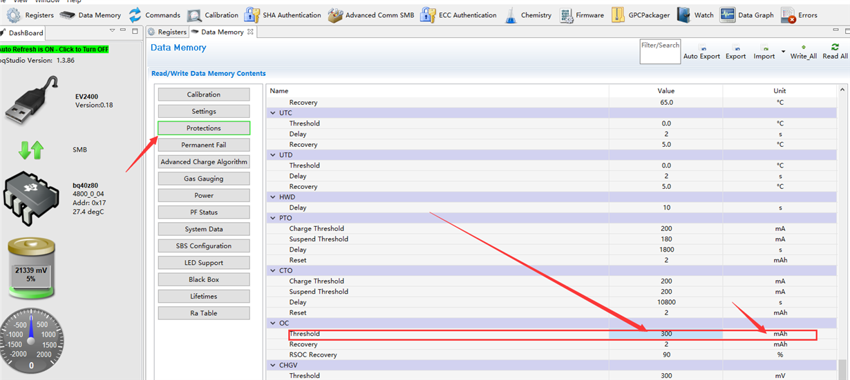

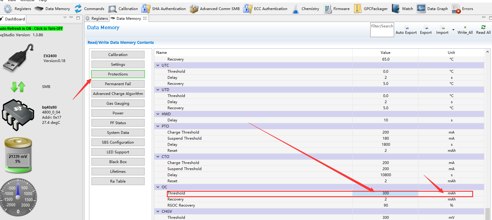

bqstudio中OC thread的单位是mAh,如图

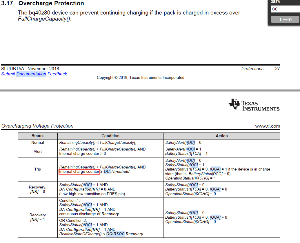

而sluubt5a - bq40z80 Technical Referenc.pdf中的描述是这样的,如图
这里的触发条件RemainingCapacity() ≥ FullChargeCapacity() 好理解,而这个Internal charge counter ≥ OC:Threshold是啥意思?这个internal charge counter怎么理解?按字面意思是内部充电计数,如果是这个意思为什么thread单位是mAh?我应该怎么来设置这个thread?
