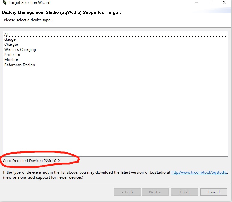

各位老大,帮忙看看这是哪款IC
Other Parts Discussed in Thread: BQSTUDIO
各位老大,帮忙看看这是哪款IC
  • 根据这个查不到是哪款芯片。您可以根据使用的哪款芯片打开对应的软件。不能自动打开BQSTUDIO可能是芯片的固件版本和BQSTUDIO版本不同导致的。您可以通过更新固件版本或者增加BQZ文件能解决这个问题。
