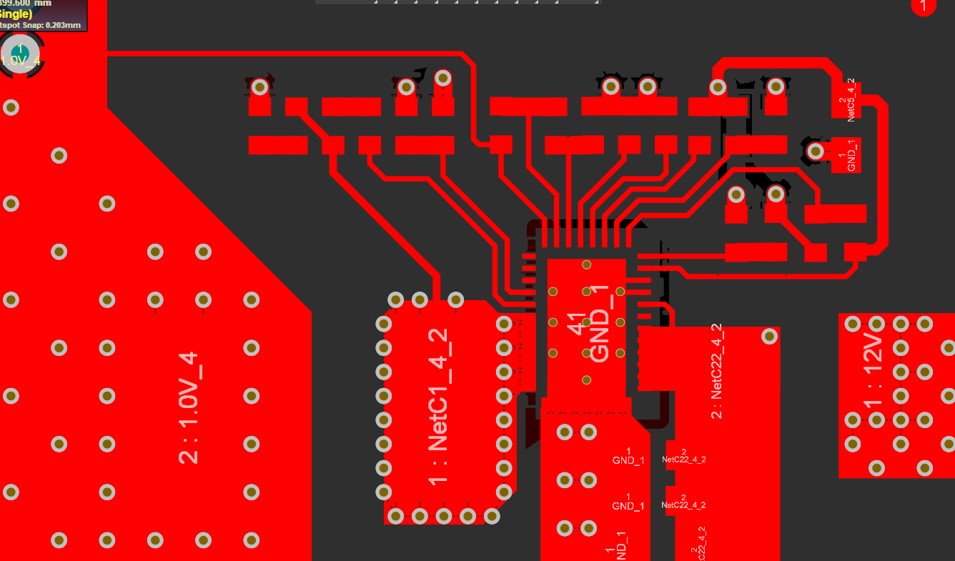

TPS548D22做1.0v电源,使用相同电路两个布线版本输出波形相差很大

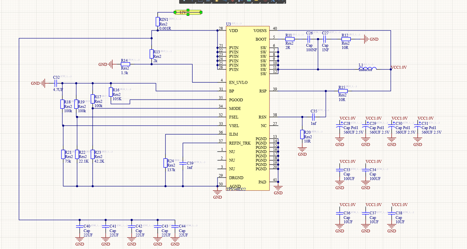

电路图如下,

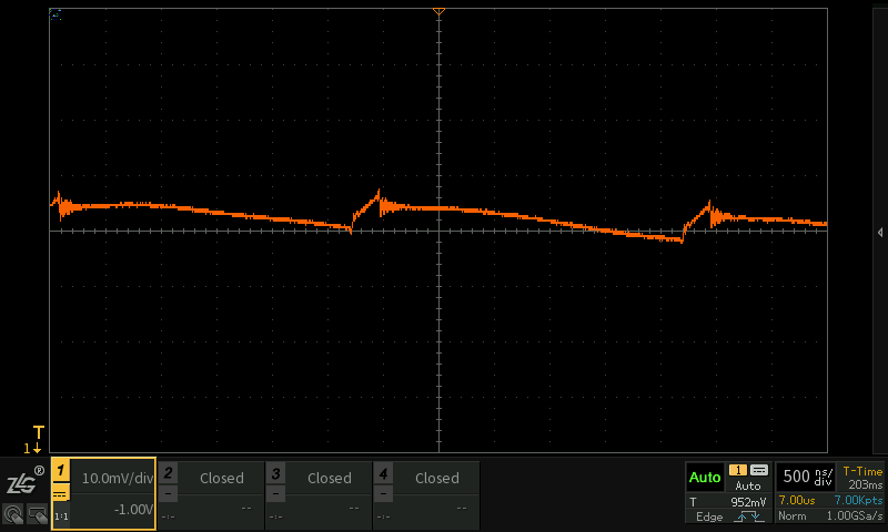

第一版布线PCB焊接出来效果很好,输出1.00V波形如下:

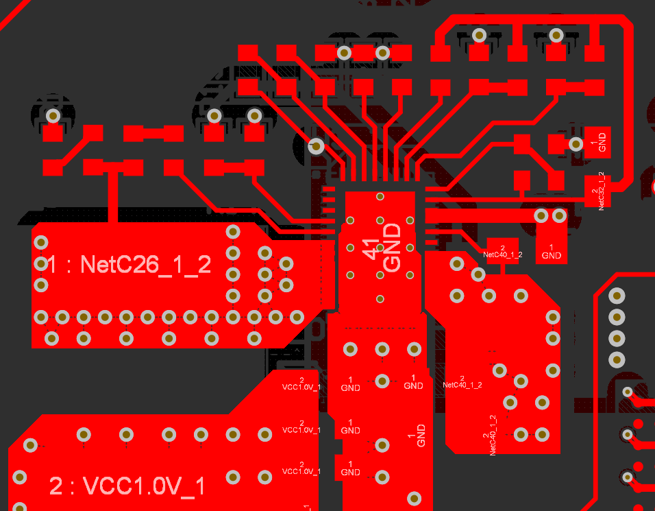

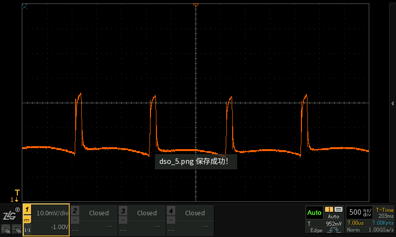

后来集成到正式PCB中时(单独只焊接1.0v电源部分测试),输出波形如下,输出电压只有0.984V左右,外围电路只有输出电容有些修改。请问什么因素可以造成这样的影响呢?不知道该如何下手排查
