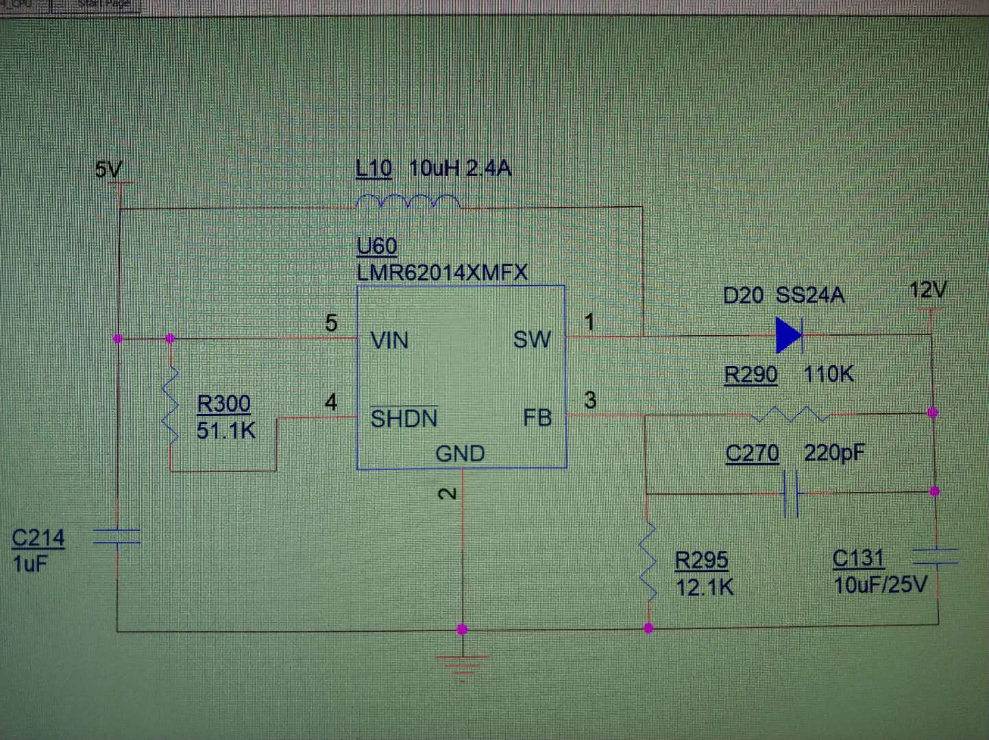

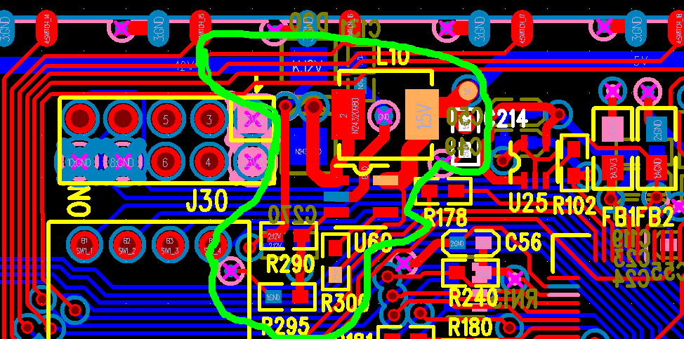

在使用LMR62014时候,如果不接负载,5V转12V输出正常,如果接入200mA的负载,输出会变成14V左右,请帮忙分析一下,
