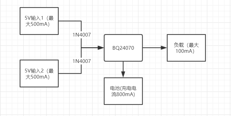

如图,两个输入5V电源最大输出电流500mA,两者各通过二极管再通过BQ24070给电池充电,同时给负载供电。
问题1:这方案电流是怎么分配的呢?比如充电电流设置为800mA,是不是会从两个输入各取400ma电流,如果不是它是怎么分配的呢?
问题2:输入源电压可能不一定都是准确的5V,比如一个可能是5.1V,一个可能是4.9V,那么这情况下给电池充电的电流,是如何分配的
我其实想实现和BQ24070那样的路径管理功能,输入1不够,则用输入2来补偿不足部分。

随机分配的,所以这样设计有问题,因为随机,很可能导致一路过载甚至损坏,而另外一路电流很小。
如果2路需要同时供电,这种情况下一般会采用均流电路,使得2路电流尽量接近。
建议你采用1路供电,电流足够大。如果一定要2路,需要增加均流电路,不过设计麻烦。
