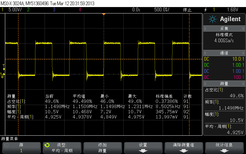

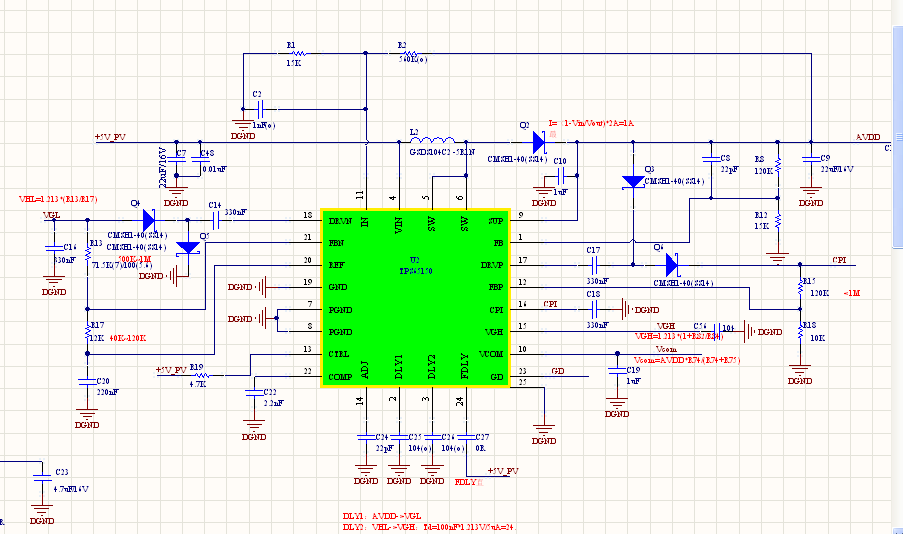

最近使用TPS65150进行一个VS=10V,VGH=15V,VGL=-9V,Vcom=0V的电压输出,按照datasheet的推荐电路进行设计,遇到VGH无正常电压输出的问题,只有约0.4V,具体现象如下
1)Vs,VGL以及Vcom的电压均正常,检测相关关键点的波形图与正常情况无异
2)CPI管脚的电压输入只有10V
3)DRVP管脚用示波器不能检测到1.2M的频率的电压输出,只有大约0.3V的电压
4)DRVP所接电容的另一端电压也只有10V
5)并不是每次都会出现此问题,检查焊接可以基本确定没有焊接问题
请问可能是什么问题导致的
