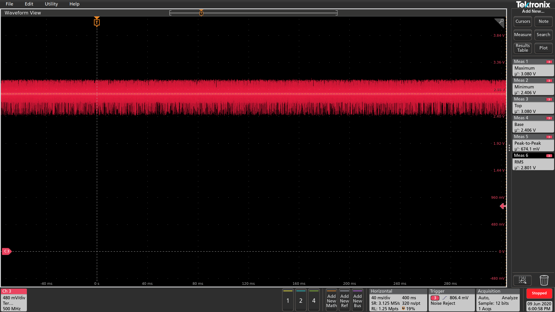

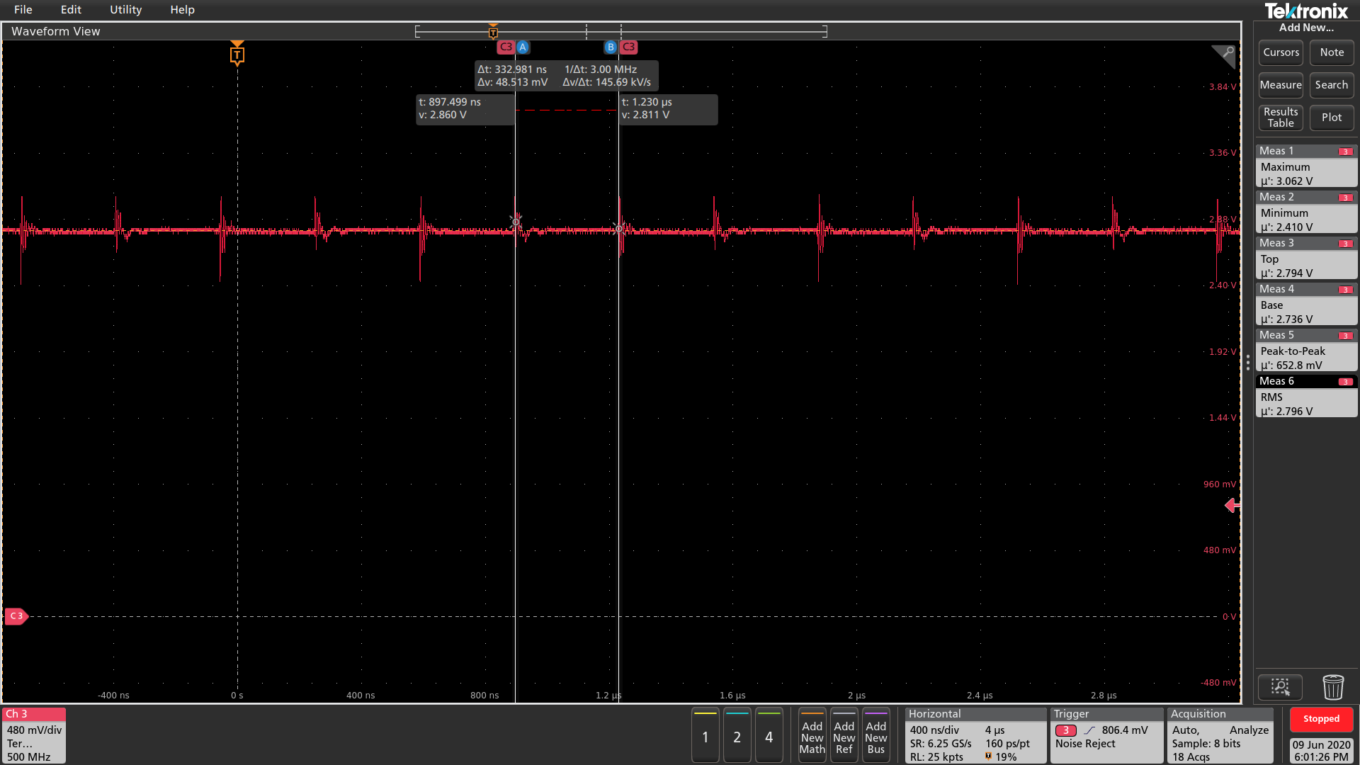

使用过程中发现BQ25883的开关噪声耦合到了TS pin脚上,如下图所示。手册中可以看到,VTS电压是进入ADC进行了采样的。目前担心开关噪声影响温度的测量,所以问下VTS的采样和输出温度的关系。每个温度是单一样点得到,还是多个样点平均后得到,这将决定TS pin 上的噪声是否会影响到温度测量的准确性。
当然我建议TS Pin加电容到地,但是依然想知道输出温度与采样点数之间的关系,或者说温度计算方法。
