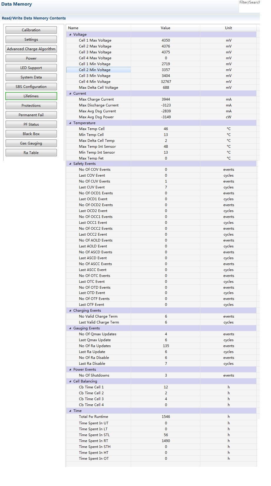

IC BQ40z50 R1
最近进行循环充放电测试及各类保护测试验证;

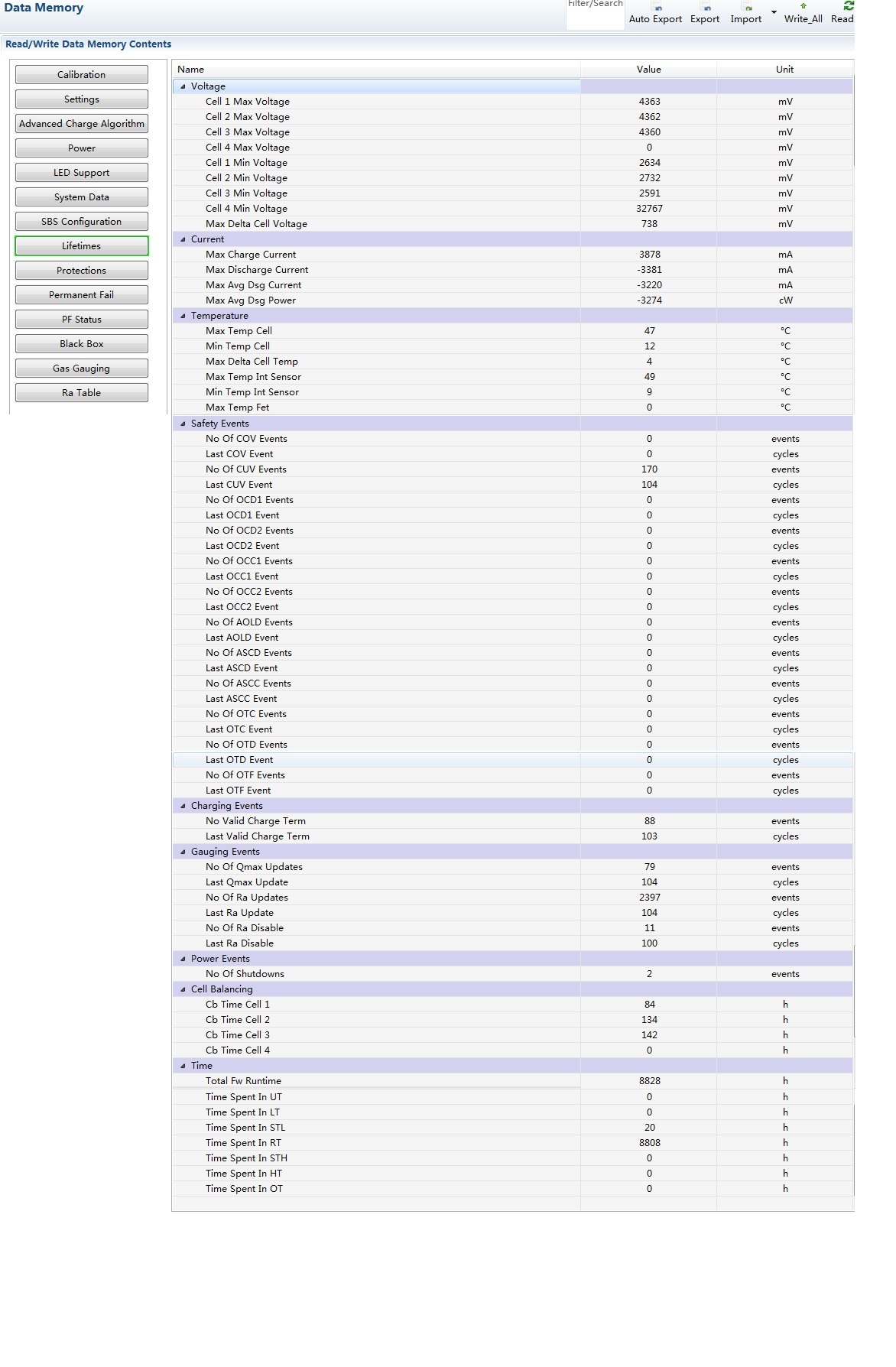

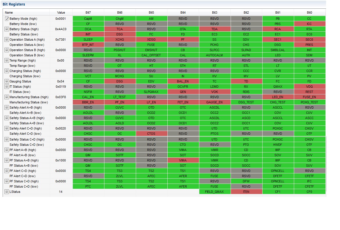

但期间遇到一些问题,其中一些电池在7次~100多次循环后,出现PF(Permanent failure)保护了;, Flags: VIMA (Critical cell voltage imbalance)
查看Lifetime后,Safty Events中,CUV发生次数从7~180次都有,证明CUV一级保护触发,并有效保护。
但为何会出现PF呢,PF是属于二级保护,而IC明明一级保护触发了,为何二级保护仍需要触发?
两者之间的关系及响应顺序是什么?
