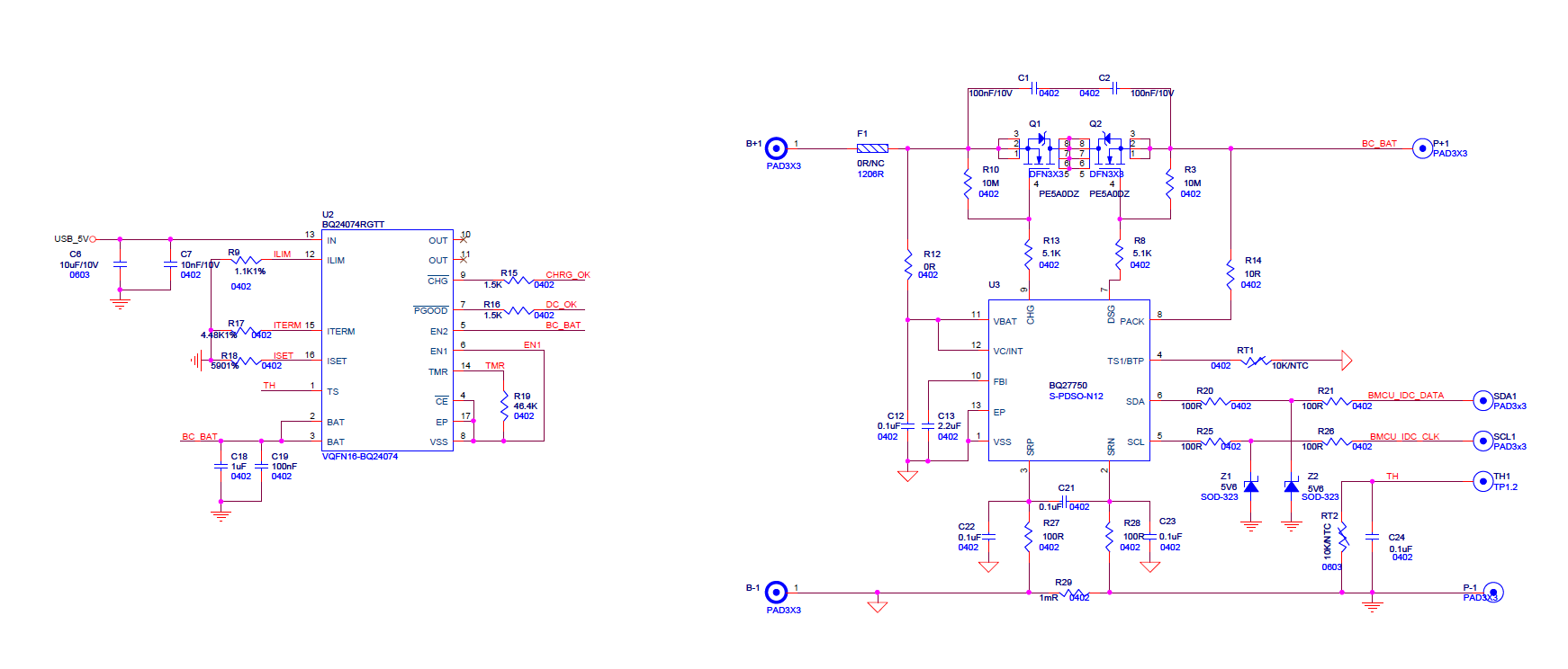

如主旨目前在靜耗電部分遇到會吃約 220 uA ~ 450 uA 的靜耗電
如直接將BQ27750 FET關閉確認可以進入到sleep mode 約70uA
但如輸出端上有增加BQ24074充電IC配置上則無法進入sleep mode (此時約220uA 上下)
