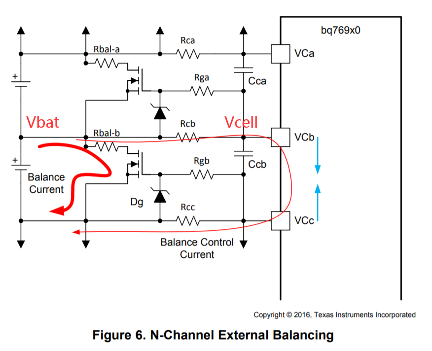

如题,BQ76930的均衡原理是内部均衡开关来控制外部均衡MOS,实际使用的过程中可能会出现一些问题
如图,正常情况下Vbat和Vcell电压应该是接近一致的,但是电池电压波动较大的时候,会出现两边电压不一致导致Rc电阻上产生压降,造成均衡MOS误动作,最后直接影响到采样的准确性。
请问我这个分析是否正确,应该如何去改进
