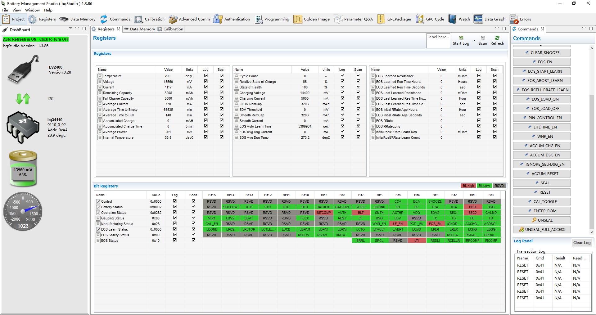

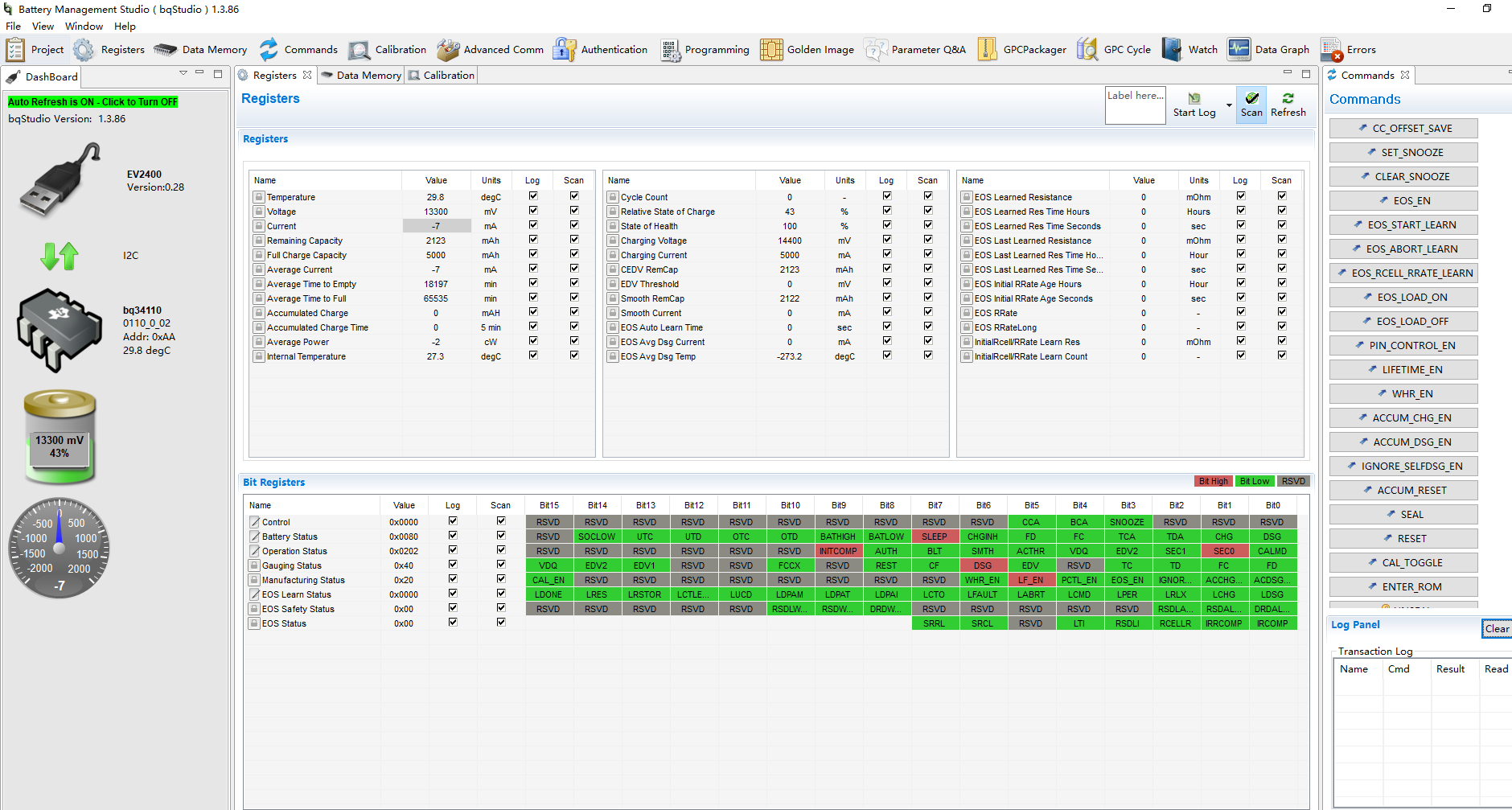

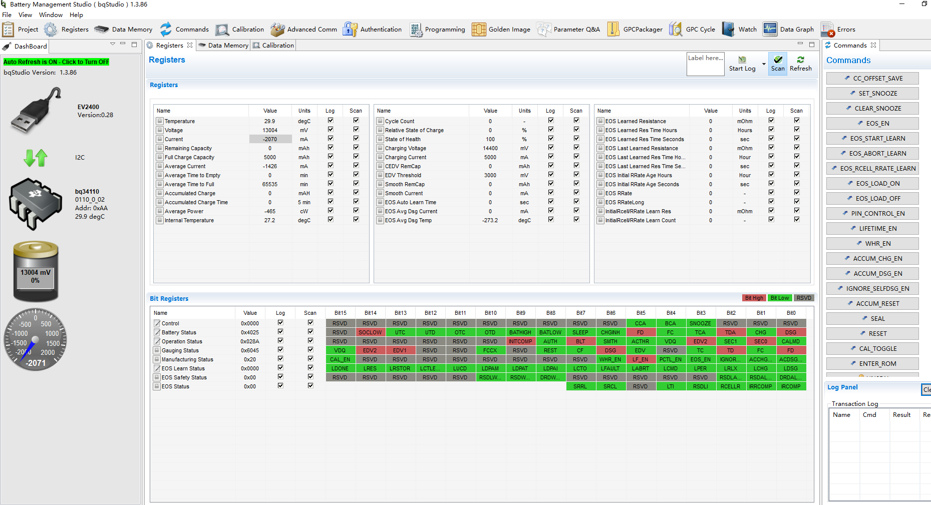

Hi TI,
我在用BQ34110监测4S1P/5000mAh的LiFePo4电池充放电电量。
充电时:在DataMemory参数配置后,经校准,电压和电流监测误差不大,电量在慢慢的上升,直至100%,
还是有些误差----> 每次复位后电量百分比都发生跳变。
放电时:在DataMemory参数配置后,经校准放电电流为-2000mA,发现电量瞬间从满电量100%跳到0%,去掉负载,复位后电量回到43%。
附上DataMemory参数 配置表,请TI您帮忙看下是哪里配置错了???
