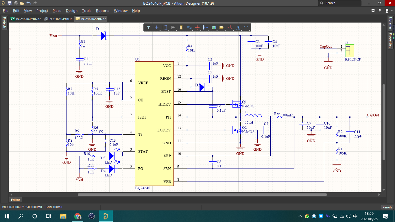

要求的充电电压为12v左右,但输出一直为1.67v,Vbat为12v,指示灯PG与STAT均为常亮。原理图几乎和datasheet给的例子一样,就是改了采样电阻为100mΩ,电感只有68uH,以及控制输出电压得R1与R2。可超级电容充电端电压只有1.67V,无电流
