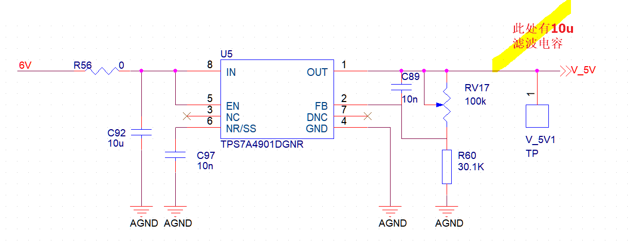

如图所示的,降压电路,解法是TI推荐的典型接法,(5v接有10uf电容,图中未显示)
PCB焊接上元件后,输入引脚电压都正常,FB引脚电压也正常1.18v,
但是out输出只有1.65v,测过2个电阻,阻值正常,调节滑变没有效果
更换芯片后问题解决;但是有一种现象是,部分芯片偶尔会出现fb和out输出电压为0的情况(输入和en引脚任然正常),重新上电后可能会恢复正常;这种情况应该怎么检查呢
