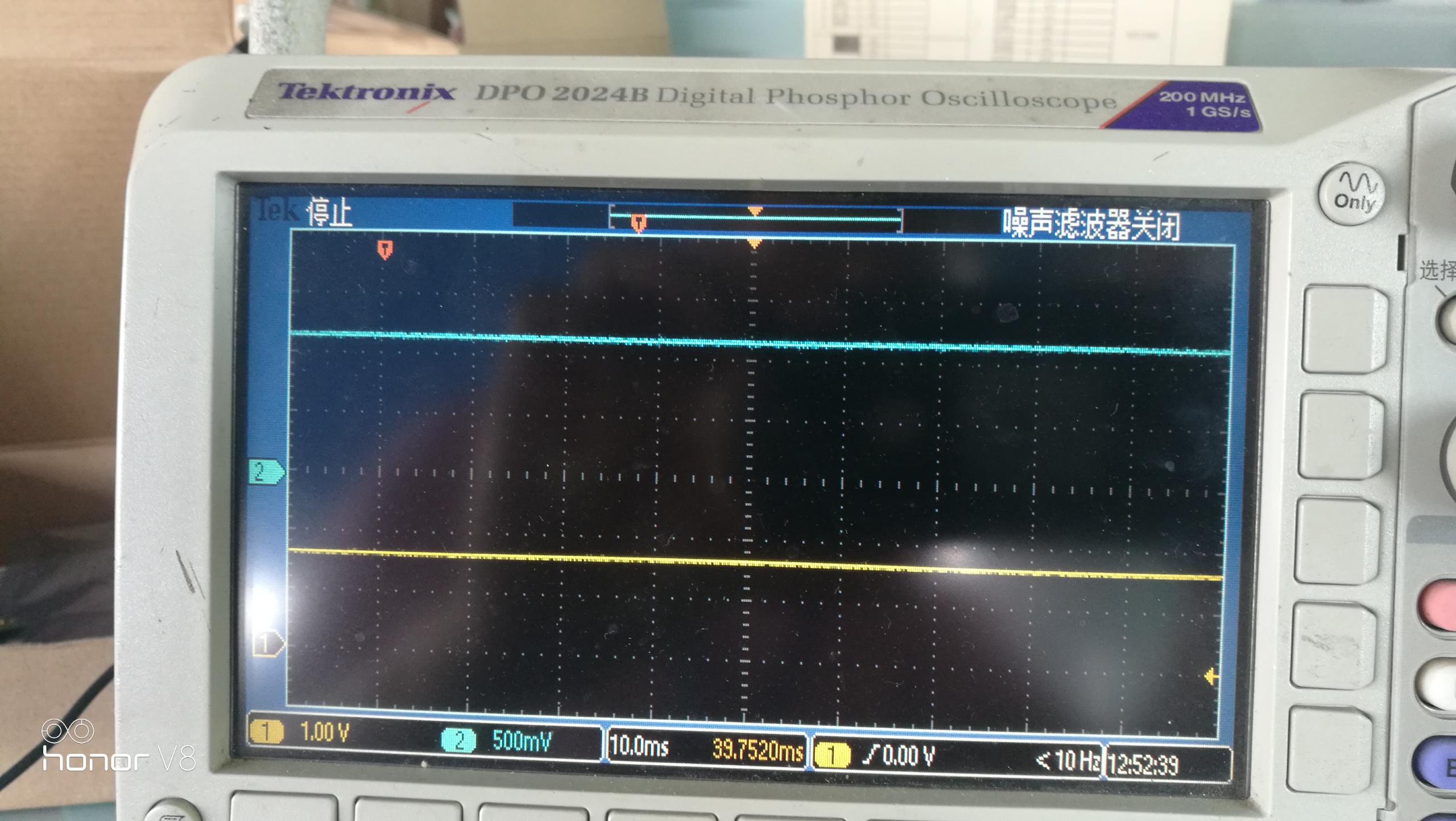

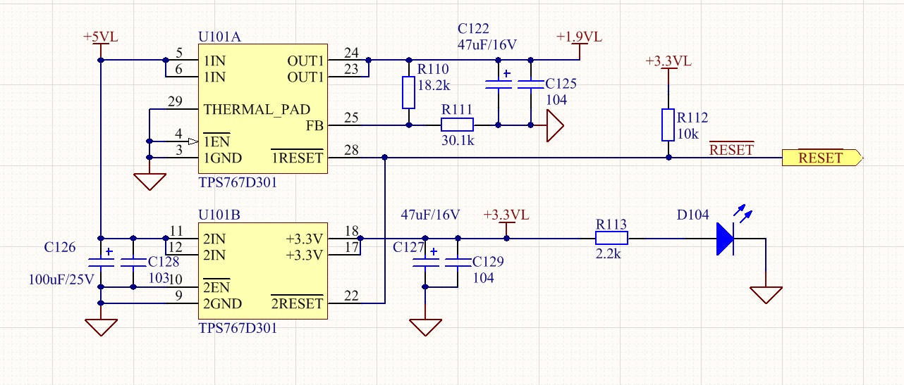

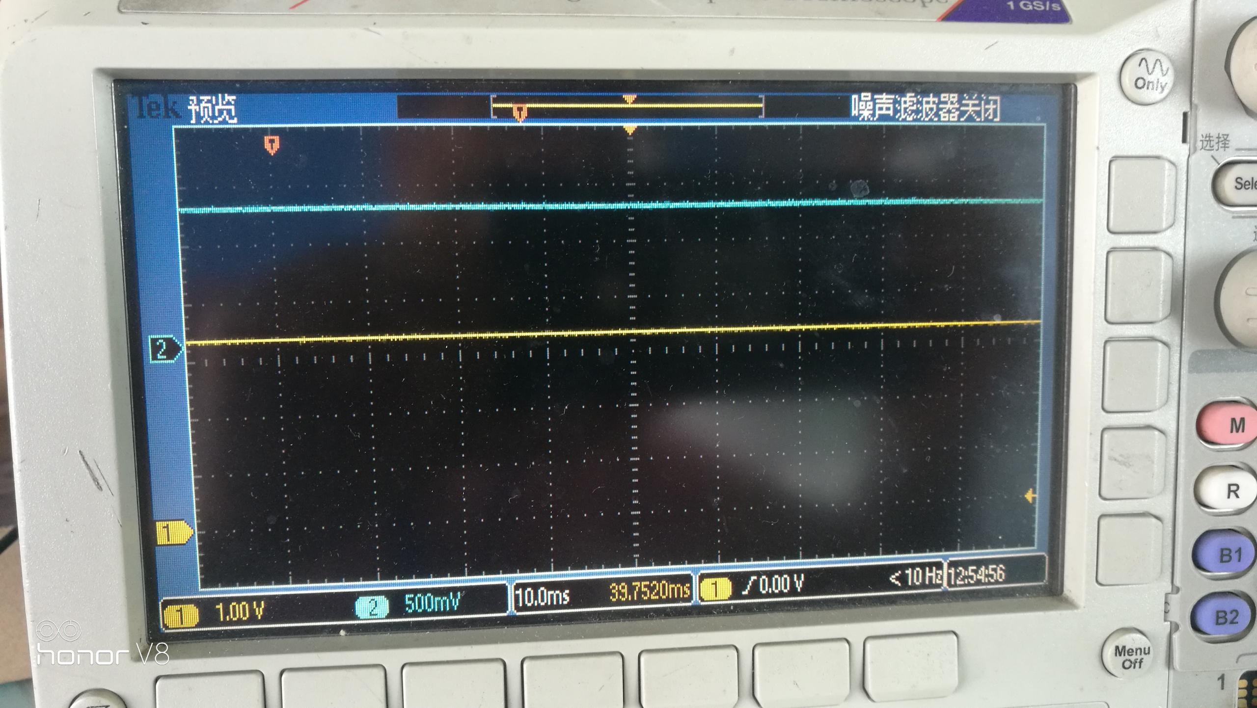

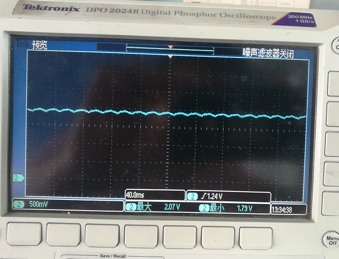

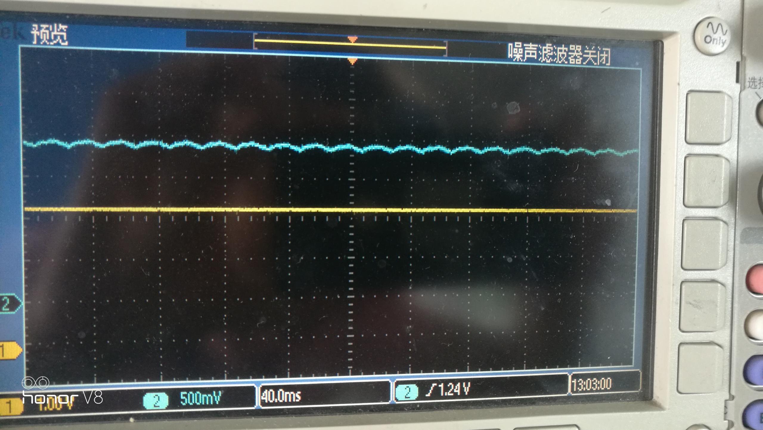

采用28335 和tps767d301做产品设计,tps767d301输出电压3.3V和1.9V,上电工作正常,用手触摸tps767d301的25脚(1FB)会引起dsp复位,示波器观察3.3V和1.9V没变化,求解。

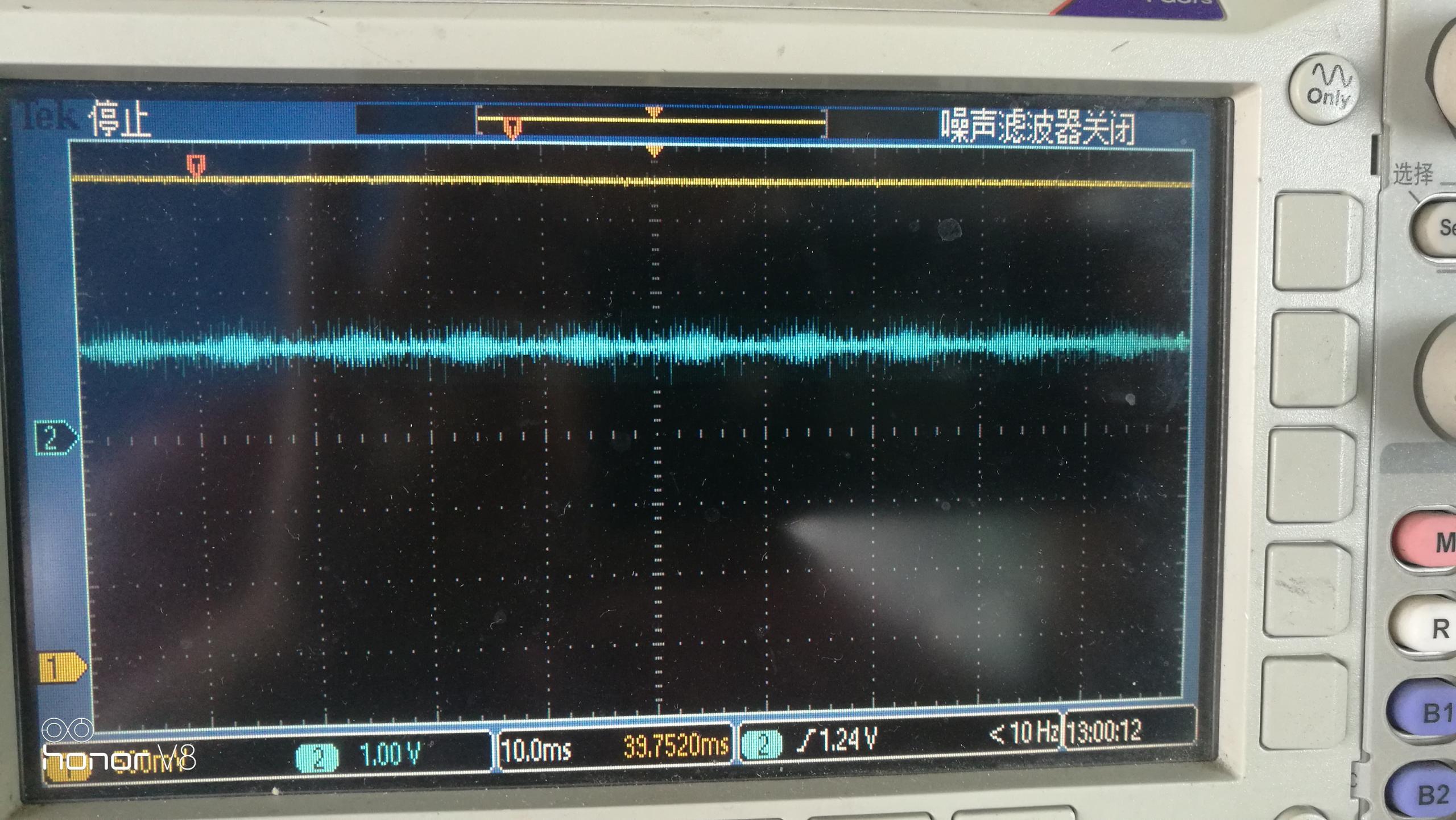

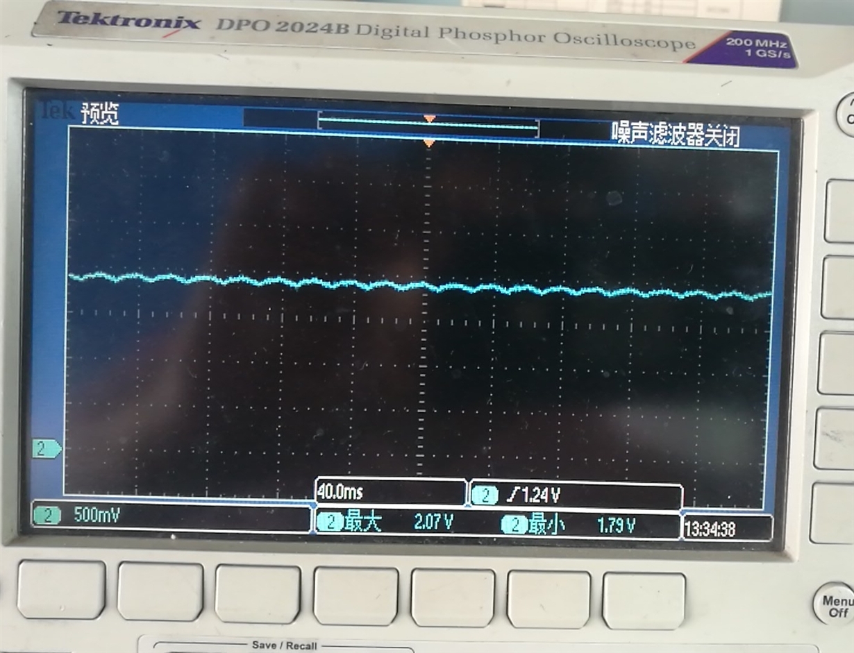

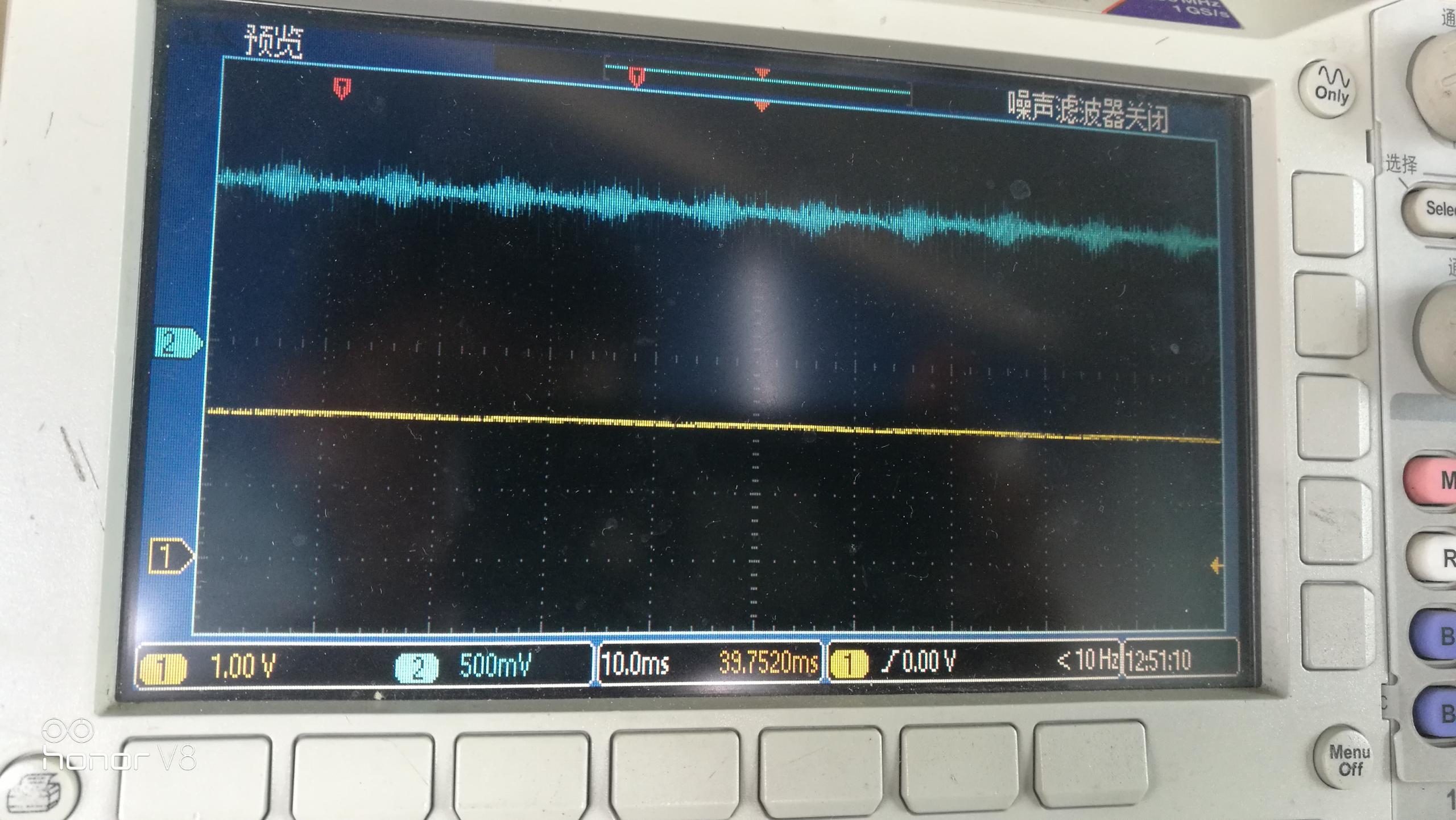

示波器测试FB,以及输出,将输出波形展开一些看看。
其次不建议用手触摸芯片pin脚,没有打坏,运气不错,一些敏感的脚烧芯片都不足为奇。
