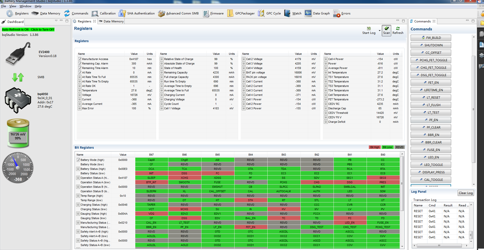

看图标FC旗标已经举起,您确认一下TC的参数设置,请参考TRM 4.7Chargeand DischargeTerminationFlags
