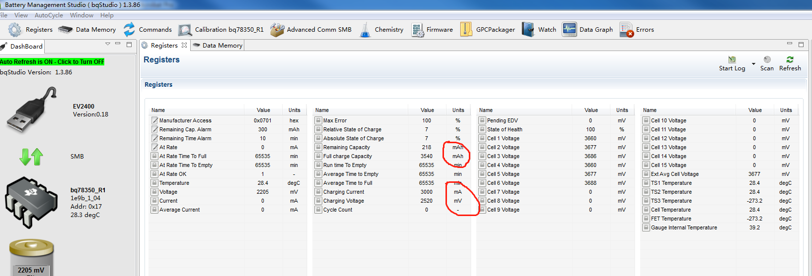

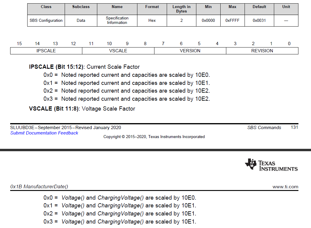

我的电池包规格是35.4Ah  电压22V,6串。用EV2400进入BQSTUDIO配置界面,Fuel Gauging / Design / Design Capacity mAh  最大只能设置到32767mAh,Design Voltage最大只能到5000mV,还有在Charge Algorithm / Fast charging / Voltage我设置为4200mv,但是Registers页面charging Voltage是2520mv(6串)。按照说明书我对这些值都进行了缩放10倍,reset之后,Registers页面charging Voltage和Full charge Capacity单位还是mv或者mAh,不是应该显示10mv或者10mah吗?
