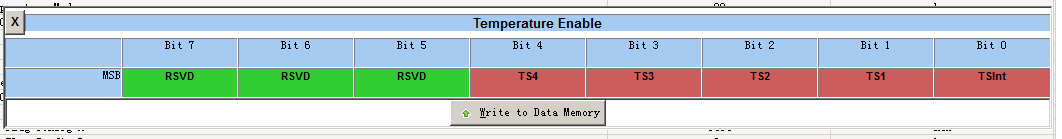

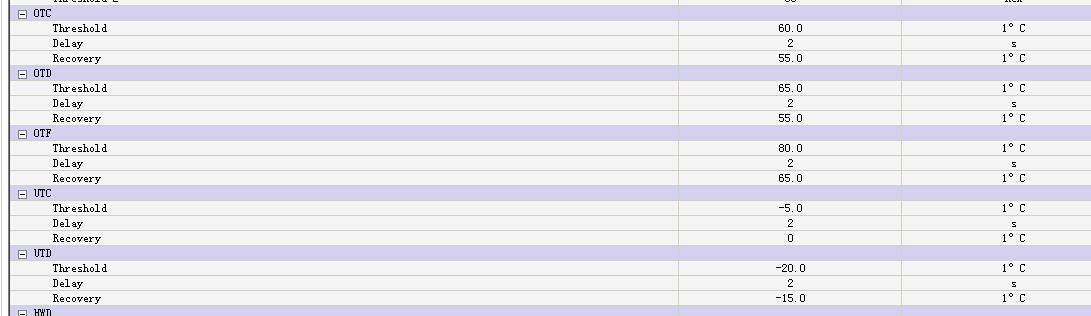

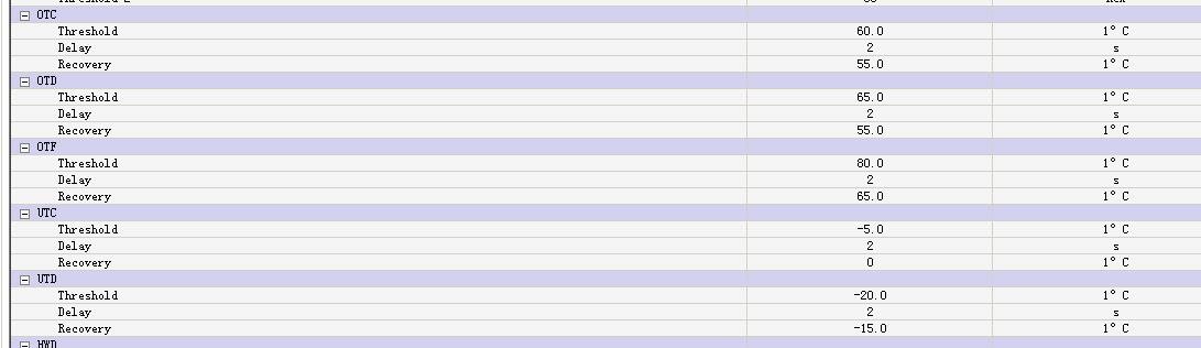

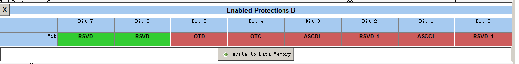

请教bq4050不能放电原因
 我们现做一个2串电池方案,进行CEDV的6条数据收集,低温和常温的数据已经收集成功。
但是在做2条高温数据时,发现电池在46度时不能放电,电池过温度保护设置到65度,恢复是55度。请教前辈们一下是什么原因导致放电不成功。
