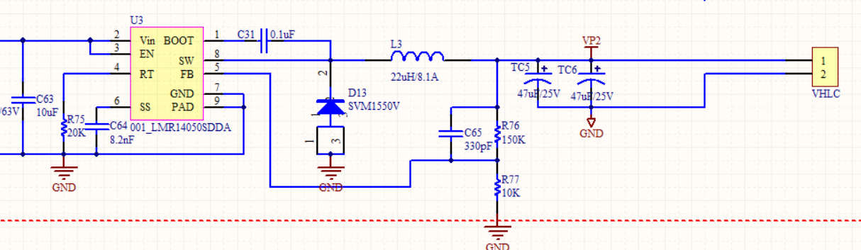

最近用的LMR14050原理图和布板基本和TI推荐一样,上电带载2.5A后,不停打嗝重启,能否帮忙看下问题在哪?谢谢。
