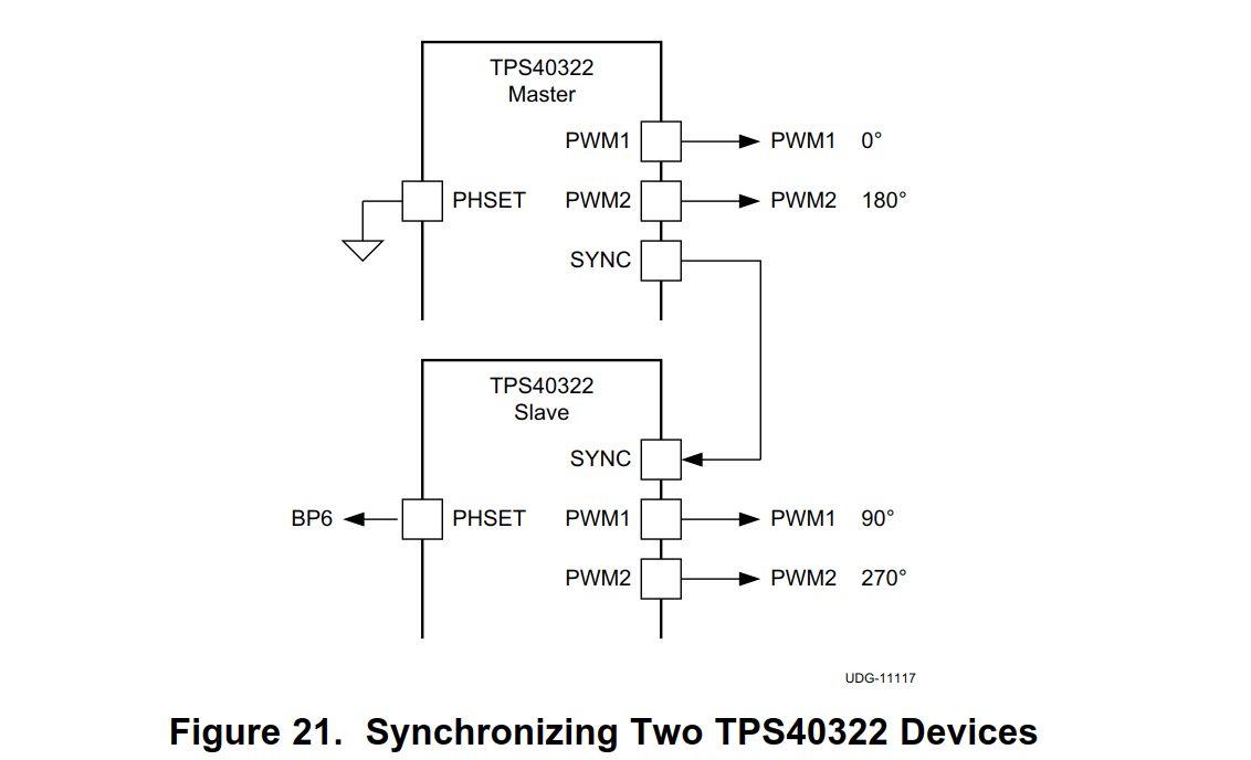

#Synchronizing Two TPS40322 Devices#
请问如果按照图中所示的应用,slave的FB1、FB2、COMP1和COMP2应该要怎么连接呢?是和master的相应管脚接到一起吗?最好能够给个示意图,感谢!
