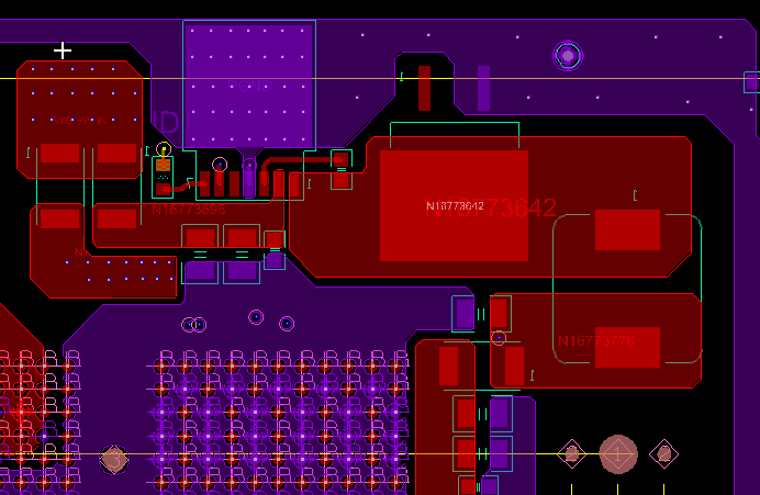

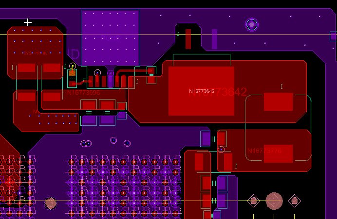

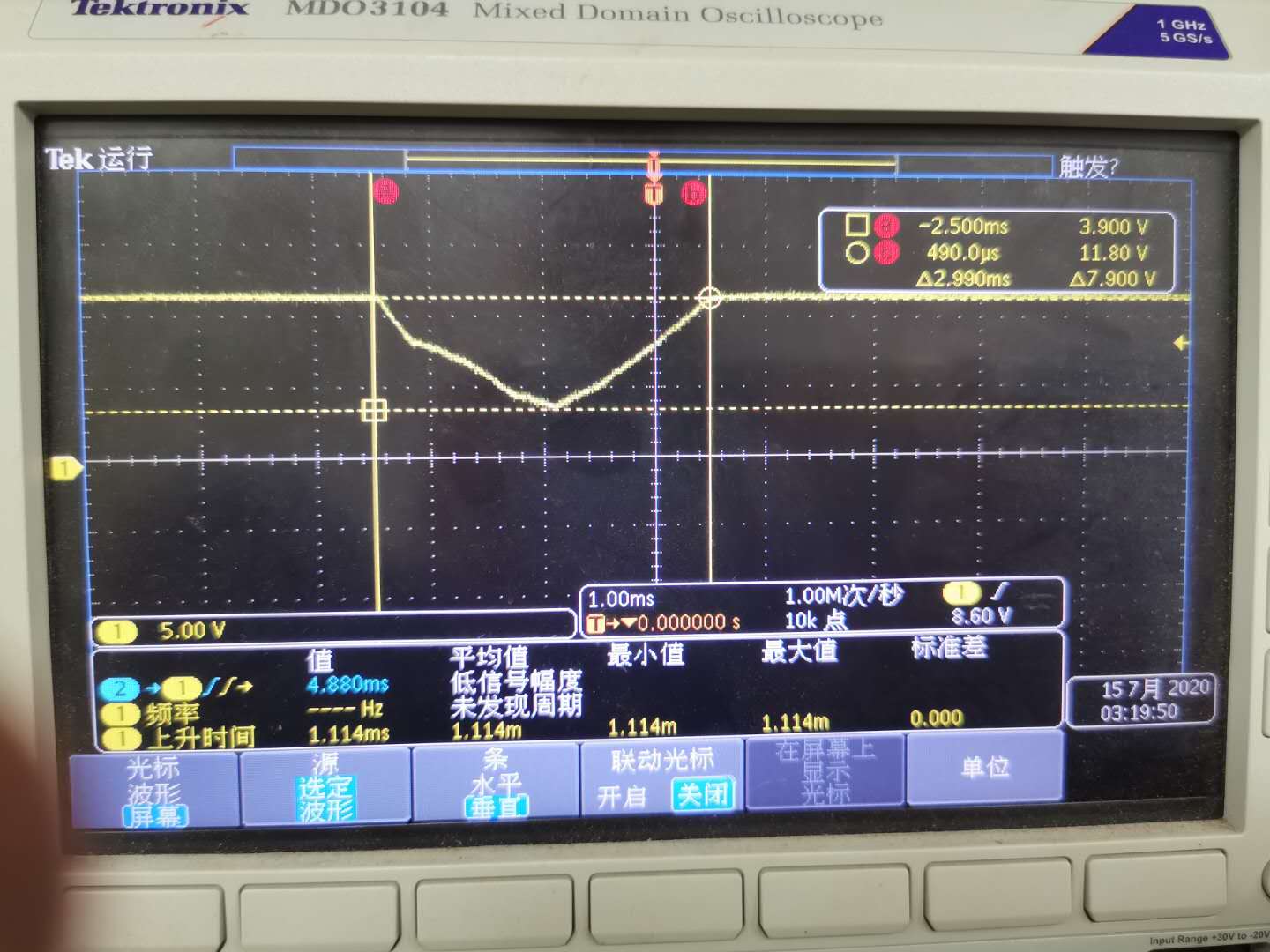

LM2678输出突然跌落
使用的是LM2678S-12, 输出电流在3A左右,当开机运行一段时间后,输出电压跌落,怀疑跟温度有关,当设备全功率运行时,正常运行时间短。
