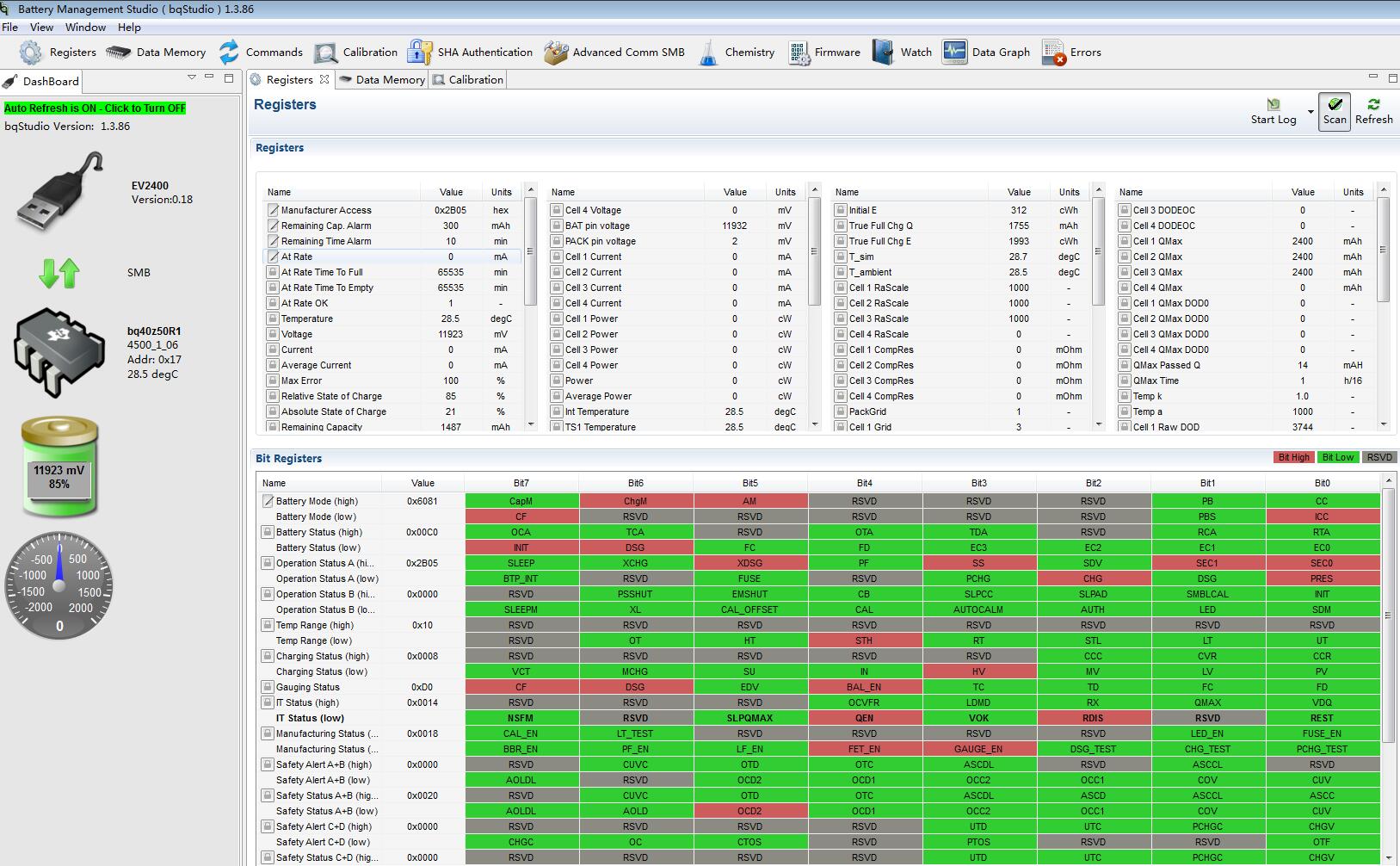

1.BQ40Z50-R1 OCD1和OCD2保护后不自动恢复,需要RESET才行,如何设置?确认是OCD1和OCD2保护不是ADCD,不是短路保护。
2.充电时,如设置2A恒流充电,快充满时如何电流慢慢变小充电,如何避免快满冲时候来回不停充满,MOS关闭,立即检测到电压下降,恢复充电
不是很理解你要表达的意思 ,这个问题其实很简单,是你的输入电压高于电池充饱电压导致的,只要你输入电压与电池充饱电压相等,电池包是会进入CV充电模式的,从而电流慢慢减小。
