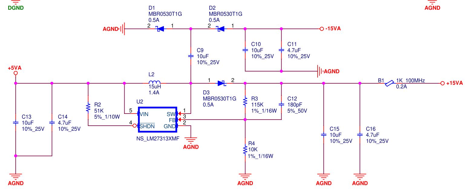

請問一下
Tina模擬LM27313電壓輸出+/-15V 100mA時,一上電時假如加上負載150R則會輸出異常
能否幫我確認是否設計有問題?
感謝!LM27313.TSC
