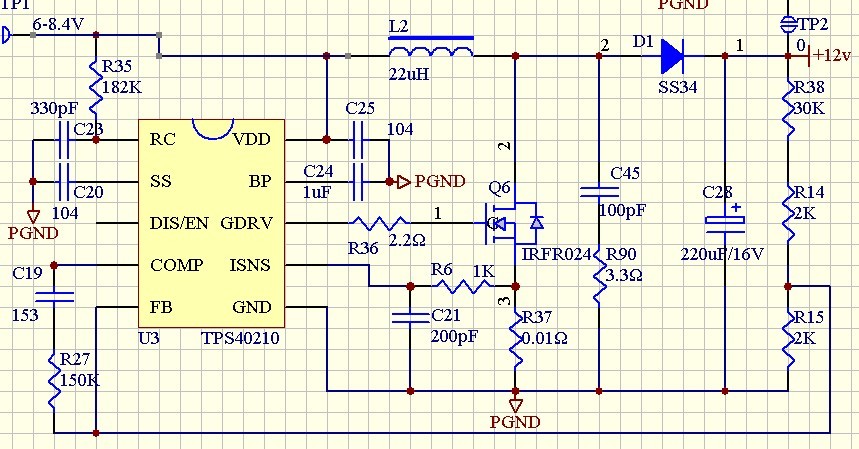

TPS40210升压电路低于6.8V就不升压,输出大约为Vin-0.3V,若输入升到6.8V以上输出就恢复到12V,请问会是什么原因?
带的负载是一个12V1A的马达

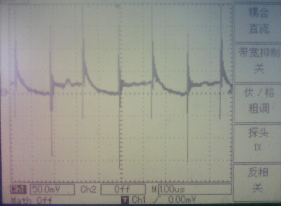

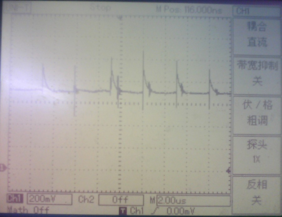

根据您们的意见对电路改进了下,输入输出电容都外接了个1000uF的电解电容,sense电阻用的8.2mΩ,软启动电容用的0.22uF,但是在输入电压高于6.8V时通电几秒后电压会一下子升压到12V,输入低于6.8V时电路会保护,出现打嗝的现象。
另外发现输入6V时BP脚只有5.8V左右,将输入电压往高调时BP脚电压会线性上升,输入8.3V时BP脚会升至10V。
而且改电路前后都有低电压输入时(比如6V多一点时)MOS管会一直导通并急剧发热的现象。
