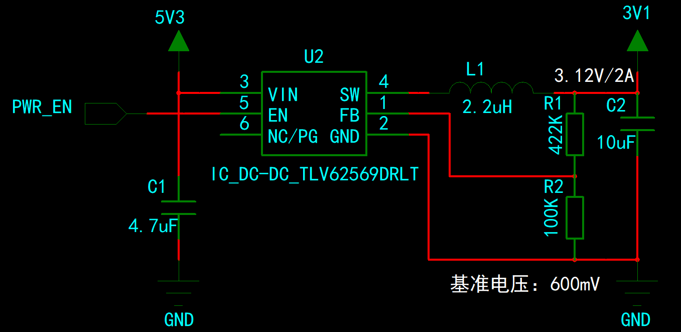

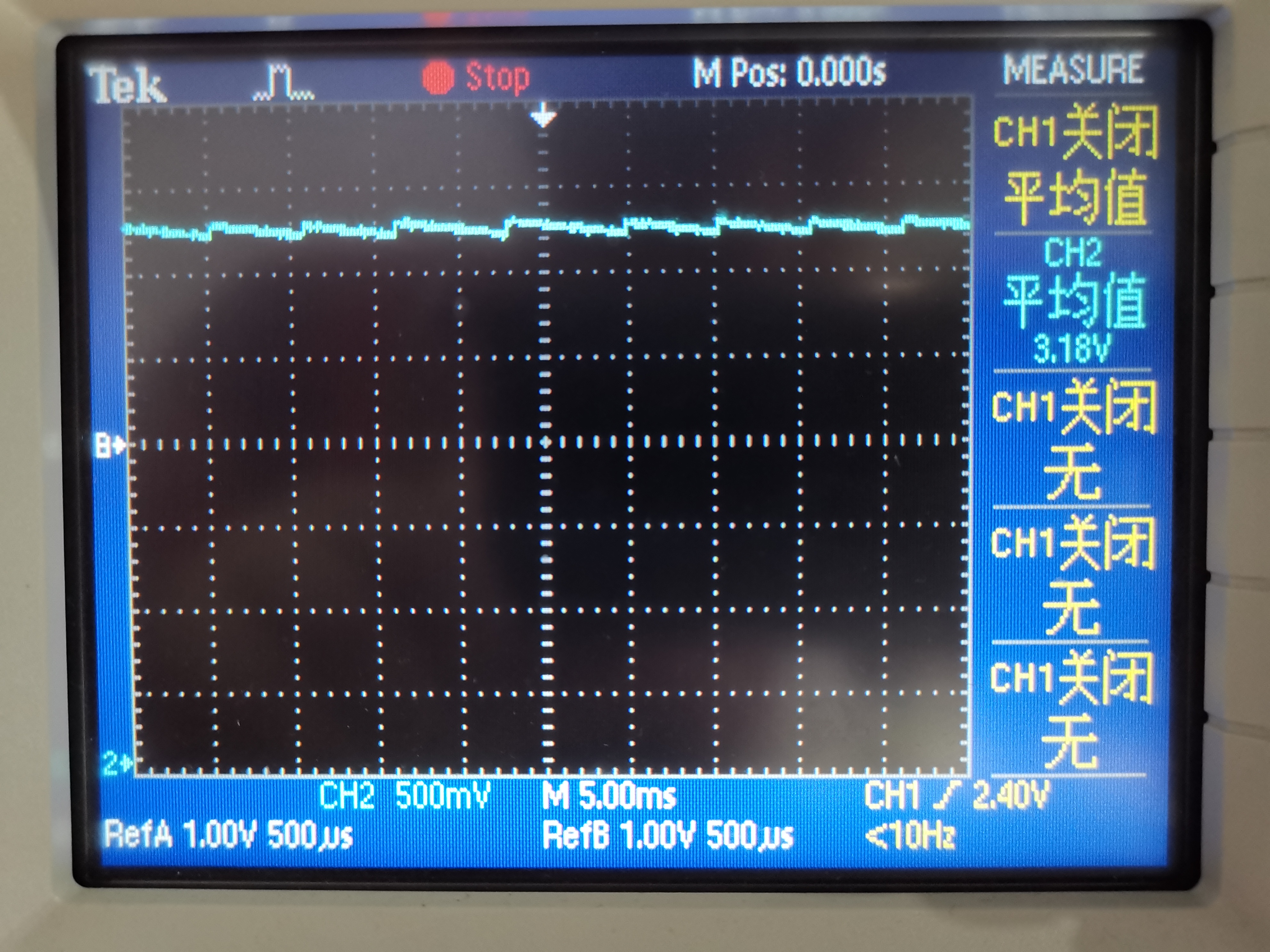

        如下面波形所示,TLV62569在空载的时候会出现锯齿形状的波形,这是什么原因导致的呢?加载后锯齿形状波形变平滑。
