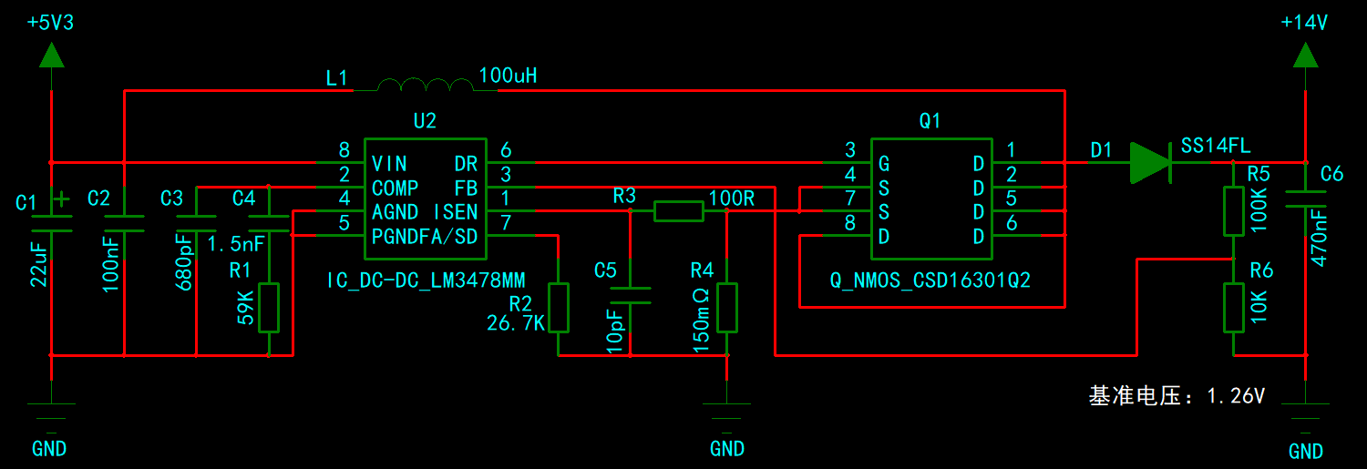

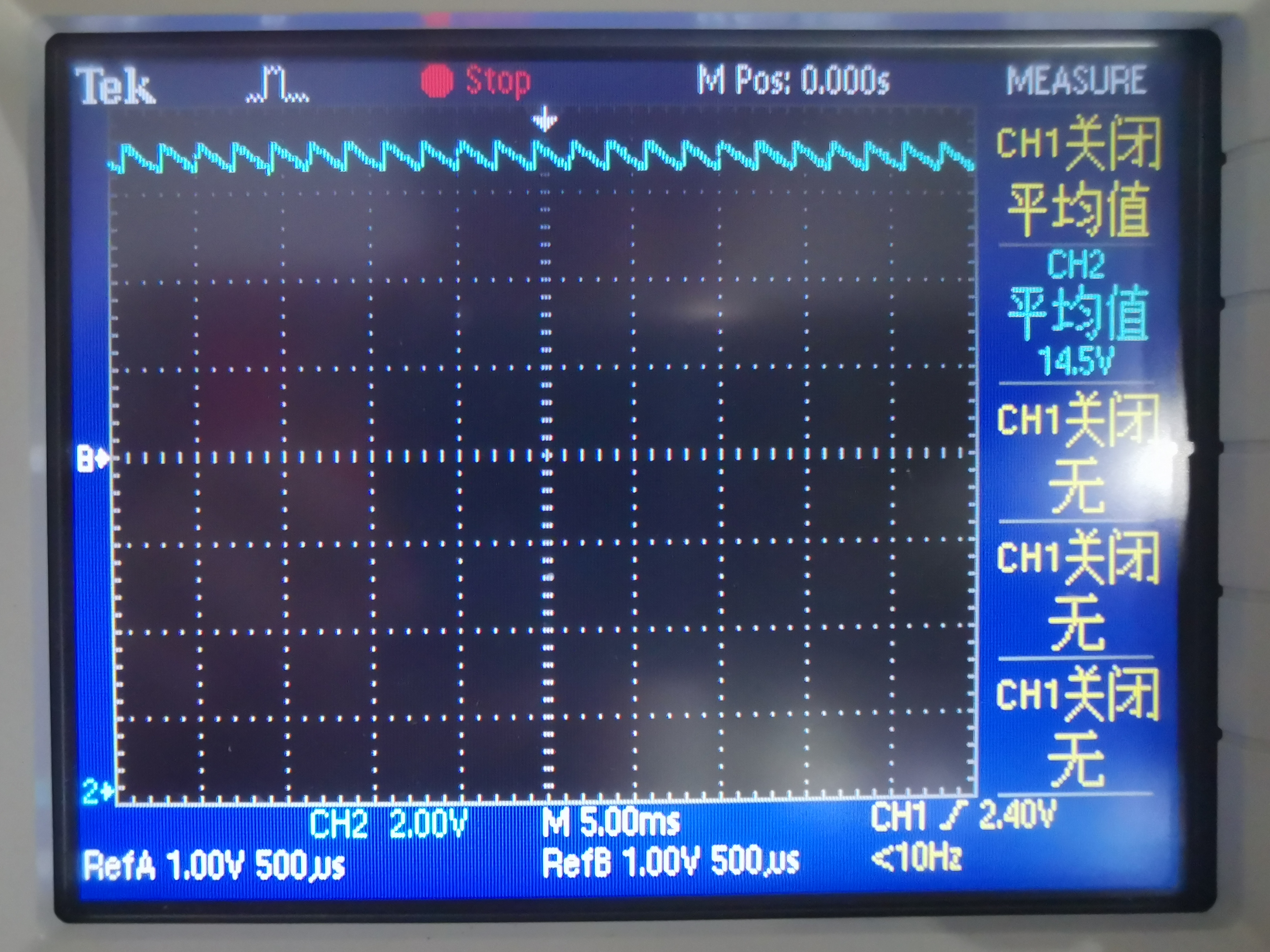

如下图所示,LM3478MM在空载时会呈现锯齿波形状,而且在WEBENCH内设计的是100mA,但是带载40mA左右MOS管就开始啸叫,不知道是什么原因造成的,求大佬们指教一下。带载能力不够是不是由于输出端电容C6小了的原因?
