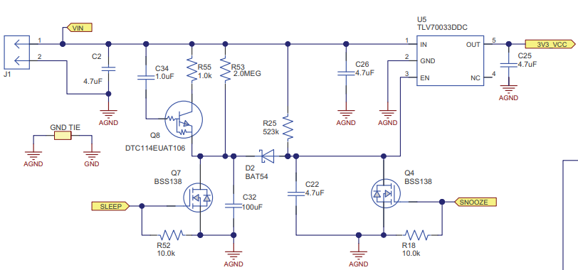

最近开始研究无线充电,决定从这颗IC下手
看很多建议的电路图都是这样
如果我没错的话,这部分应该是在控制3.3V是否输出?
因为我不太懂他中间这样设计是出于什么原因
所以想知道这里能不能直接用逻辑IC取代呢?

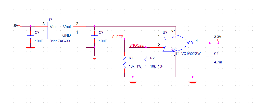

像下图这样
改成这样功能会跟建议的电路图一样吗?
小弟才疏学浅,还请帮忙解答,感激不尽。
