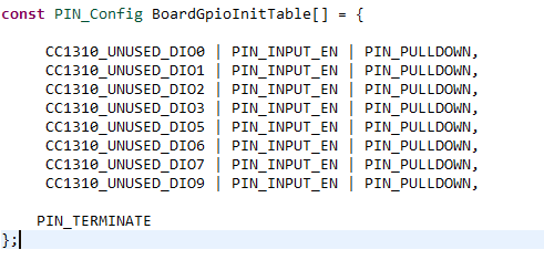

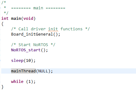

用自制的板做4x4的cc1310收发功能,用rfPackecTx/Rx_nortos的例程进行修改,目前已经能够正常收发,发送后的休眠也都在几个uA之内。但是如果在上电时先休眠一段时间的话(不用的引脚已配置为下拉输入),在这段休眠期间电流还有二十多个uA,退出休眠后再跑程序时,发送端发送不出数据,请问大佬们如何解决?
