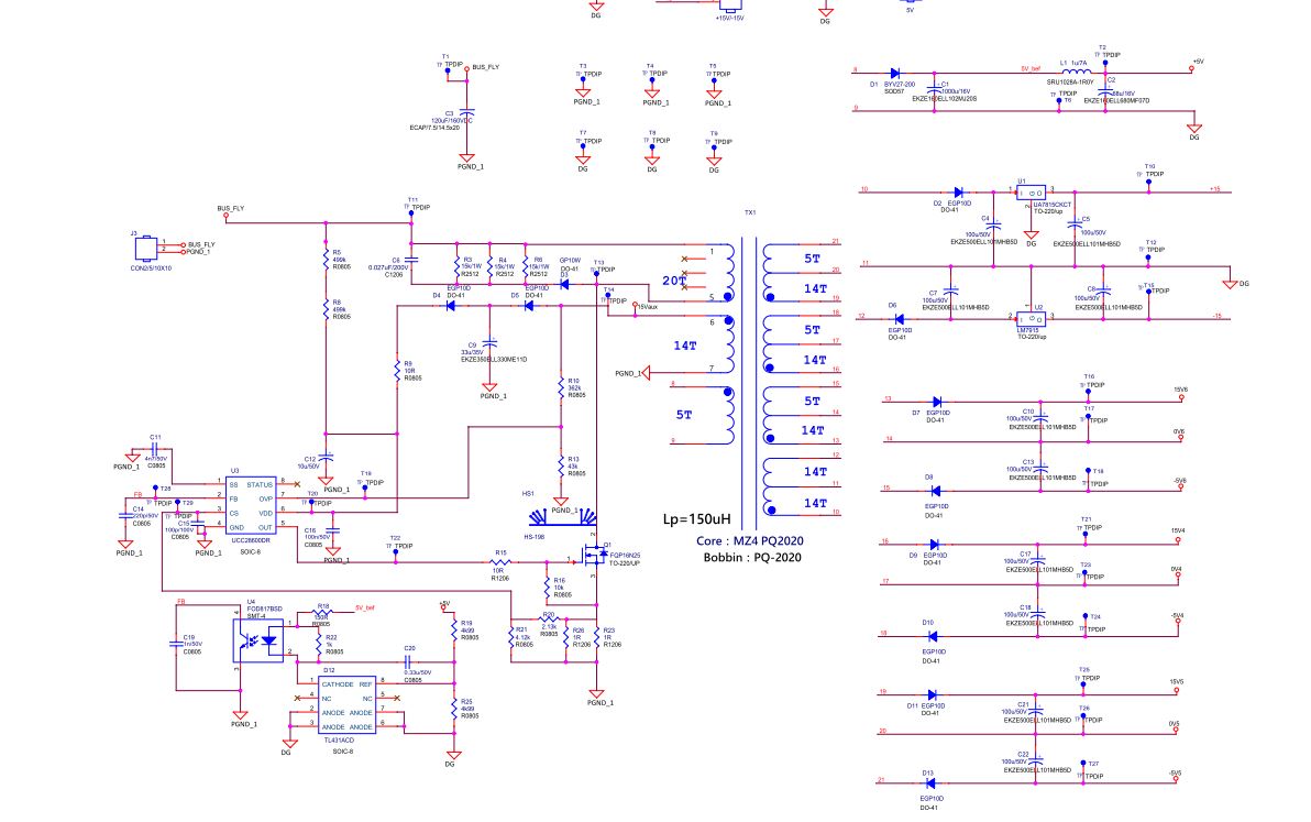

UCC28600的flybac電路的抽載問題
我用UCC2866設計一塊flyabck電路(線路如下),所有輸出都用電阻來測試,一切正常

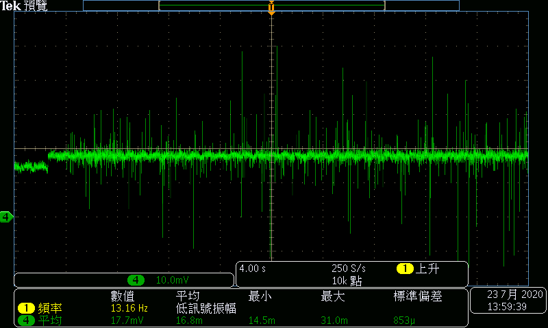

靜態測試完成,我接上實際負載(DSP的控制版+電力板),在控制版+電力板運作時,最終會導致flyabck電路進保護,我量測迴授組的5V輸出電流
其波形如下
該組輸出的設計規格是5V/0.4A,上述波形的均值約為0.2A,但會有瞬間的抽高載和極輕載出現。
我們同時有觀測PWM和FB腳線路,當UCC2866設計一塊flyabck電路要重置前,我們觀測到PWM出現Burst現象,顯示是在極輕載,同時FB低於2V,
每當此情況出現,很快,flyabck電路就重置了。
感覺似乎目前所設計的flyabck電路反應不及,請問該如何調整電路的參數(feedback電路調整或是變壓器調整或是...)
