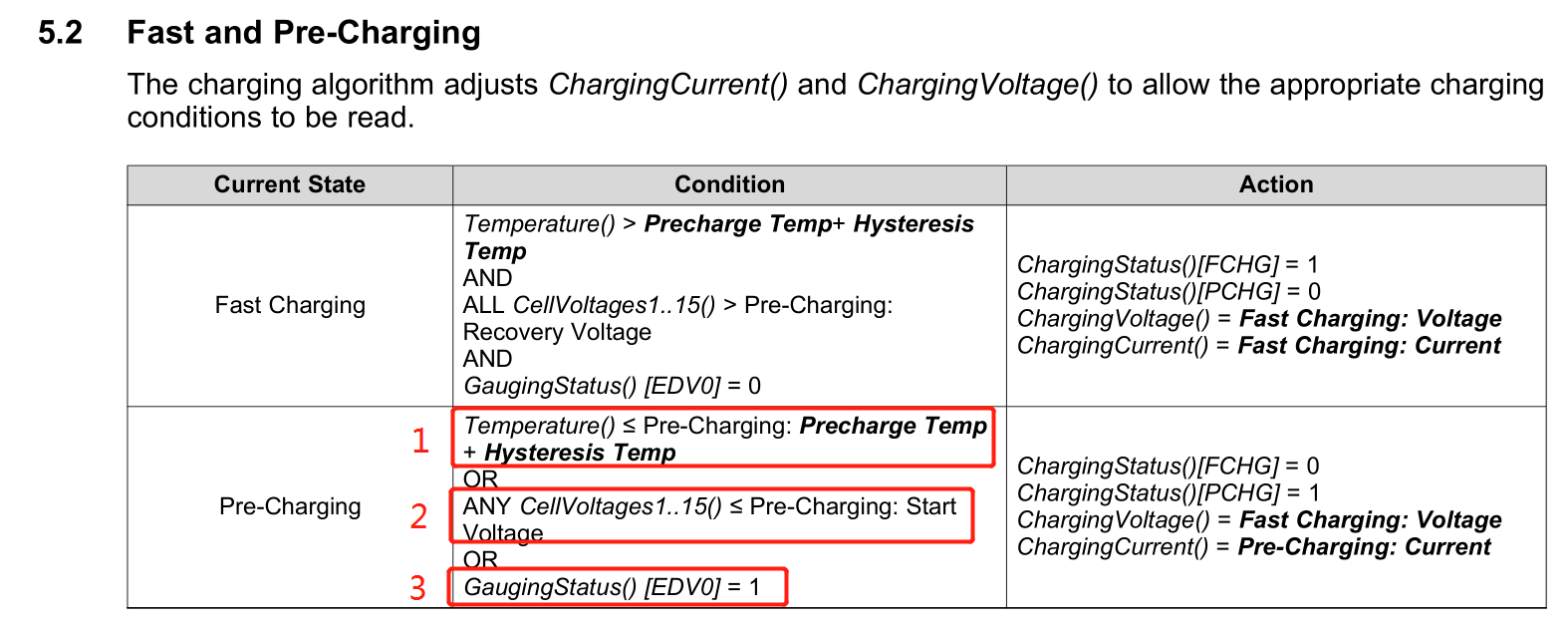

锂电池在温度低于0℃时,低温充电会出现析锂现象,导致出现锂晶枝,锂晶枝刺穿隔膜,会导致电池内部短路,从而引发安全事故。因此,必须禁止低温充电。
但是BQ78350预充策略和低温禁止充电从在冲突。预充开启条件见下表描述。
可以看出,预充开启条件有3个,符合任意一个条件即可开启。
问题在于,温度的影响。在低温条件下(温度低于0℃),虽然充电禁止,但如果符合预充开启条件(尤其是条件1,温度低于0℃,已经符合预充开启条件),通过预充回路仍然可以给电池充电。虽然预充电流很小(一般情况下,预充电流约为0.1C),但是在低温条件下,仍然可能造成安全隐患。
但是,如果禁用预充,那么在确实需要预充的时候(电池过放,电压过低时),又会存在问题。
这个问题该怎么解决?
